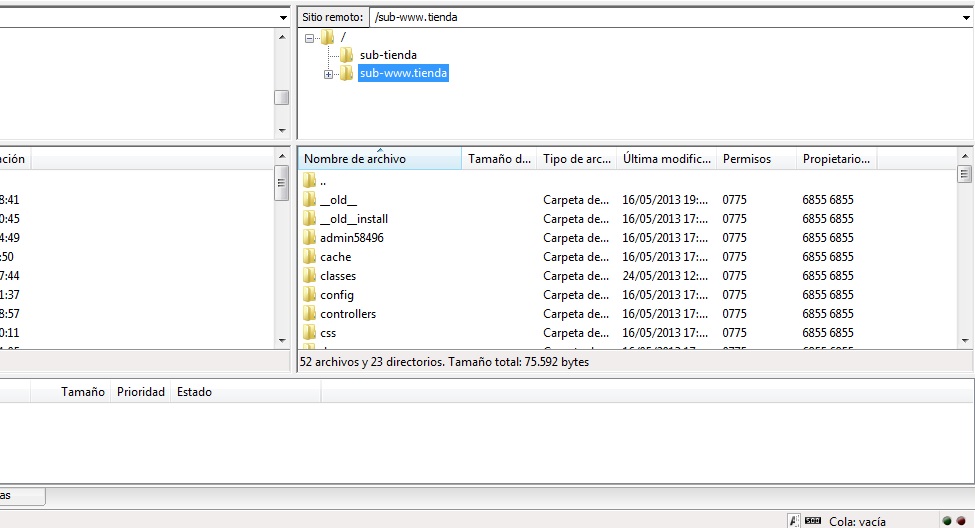

Adjunto una foto de mi ftp. Mi tienda esta en la subcarpeta sub-www.tienda, y lo único que hago es arrastrar todas las carpetas que contiene a la carpeta " / "
Ya lo he solucionado, no habia visto que el subdominio www.labotavara.eu tenia que estar en el directorio /public/. Problema solucionado.
