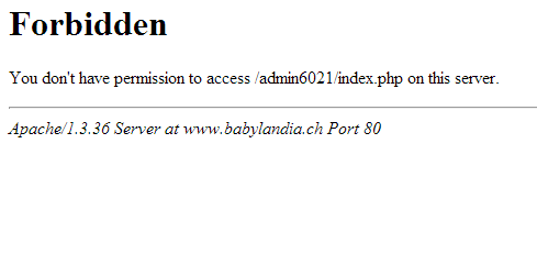

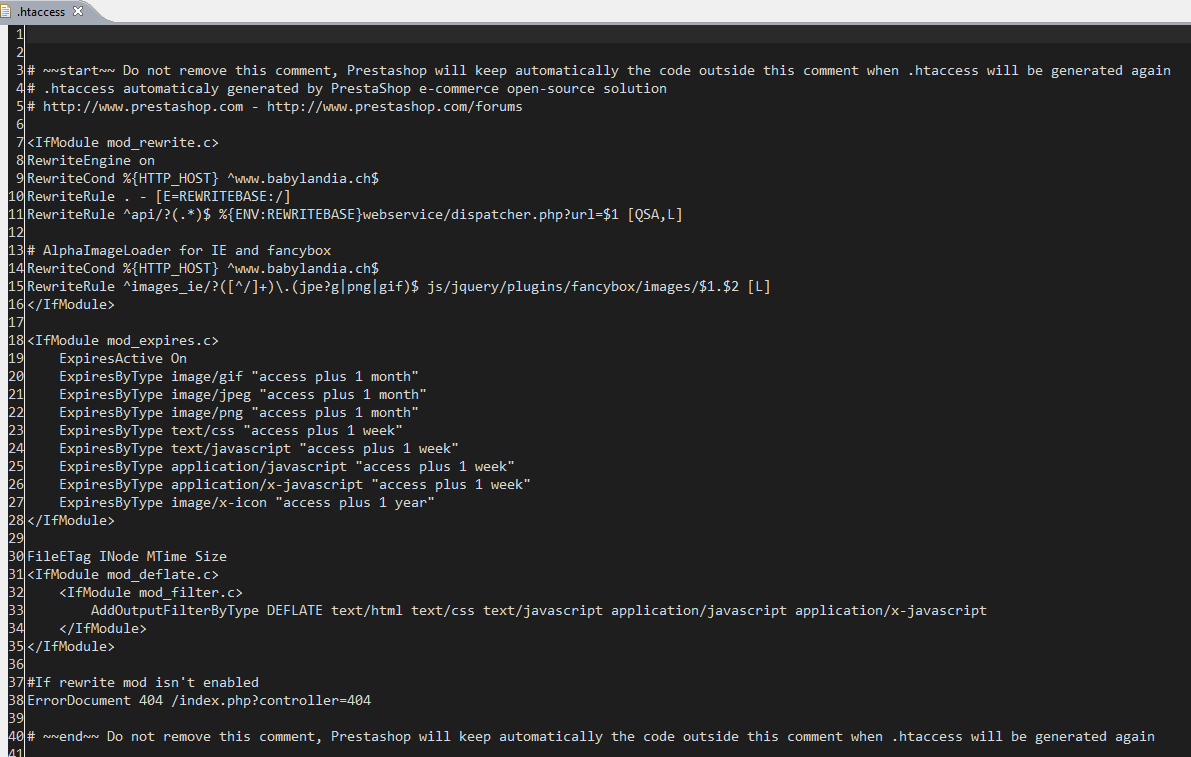

Pronux Posted May 23, 2013 Share Posted May 23, 2013 (edited) Hallo, wenn ich in meinem PrestaShop 1.5.4.1 unter Voreinstellungen -> SEO & URLs die Option "Vereinfachte URL" auf "Ja" setze und dann "Speichern" wähle, erhalte ich vom Webserver die Fehlermeldung "HTTP 403 Forbidden" Folgende Tests habe ich nun durchgeführt: 1. Gem. diesem Test funktioniert mode_rewrite auf meinem Server (Test) 2. Die URL welche den 403 zurückgibt ist: /admin1234/index.php?controller=AdminMeta&token=b50100d5c109c9ea9ccb4fc88d8dd841f Auch wenn ich VOR dem "Speichern" in /admin1234/index.php ganz oben ein die("hallo"); einbaue, erscheint der 403 Error. Wenn ich dann in Internet Explorer einen Refresh (F5) mache, wird das hallo ausgegeben. 3. .htaccess im root Verzeichnis umbenannt, ohne Erfolg. 4. Die Berechtigungen geprüft, scheinen aber auch korrekt zu sein: Dirs 755 / Files 644 Anbei 3 Screenshots. Bis auf diese Funktion funktioniert der PrestaShop ansich ohne Probleme. Weiss jemand, wie ich diesem Fehler auf die Spur kommen kann / was ich noch testen könnte? thanks pronux Edited May 23, 2013 by Pronux (see edit history) 1 Link to comment Share on other sites More sharing options...

Pronux Posted May 23, 2013 Author Share Posted May 23, 2013 (edited) Der Mörder ist immer der Gärtner Webhoster! Also, nachdem ich nun mehrere Stunden mit Chrome, Fiddler und Nmap den Traffic studiert habe, ist nun klar, wo der "Speichern"-Vorgang abgemurkst wurde. Zuerst dachte ich, es liege an einem Fehler bei den da ich im Back Office mal ein Problem damit hatte. Allerdings habe ich dann gesehen, dass der HTTP-Request gar nicht bis zum PHP-Parser durchgelassen wird (HTTP 403 Forbidden kommt in vielen (meisten) Fällen vom Webserver) Ich habe dann die Übertragung des ensprechenden Formulars (form) von der Seite "SEO & URLs" aufgezeichnet und anschliessend in verschiedenen Versionen an den Webserver gepostet. Und siehe da: Sobald man das Feld PS_HTACCESS_DISABLE_MULTIVIEWS weglässt, wird der Request durchgelassen und PrestaShop reagiert darauf. Ich gehe daher davon aus, dass der Webhoster irgendein Security-Modul installiert hat welches HTTP-Posts filtert / zurückweist. Workaround: z.B. via Chrome den POST-Request aufzeichnen und dann selber ein HTML Form erstellen mit den entsprechenden Feldern & Action. Zum Schluss dieses mit dem Browser welcher am Back Office angemeldet ist, abschicken. <form method="post" action="http://www.mydomain.ch/admin1234/index.php?controller=AdminMeta&token=b5010035c101259ea9ccb4fc88855d841f"> <input name="PS_REWRITING_SETTINGS" value="1" /> <input name="PS_ALLOW_ACCENTED_CHARS_URL" value="0" /> <input name="PS_CANONICAL_REDIRECT" value="1" /> <!--<input name="PS_HTACCESS_DISABLE_MULTIVIEWS" value="0" />--> <input name="PS_HTACCESS_DISABLE_MODSEC" value="0" /> <input name="submitOptionsmeta" value="1" /> <input name="domain" value="www.mydomain.ch" /> <input name="domain_ssl" value="www.mydomain.ch" /> <input name="uri" value="/" /> <input name="submitRobots" value="none" /> <input name="GO" type="submit" value="submit" /> </form> Hoffe, diese Info hilft falls jemand ein ähnliches Problem hat. Bitte um Ergänzung/Korrektur falls jemand eine bessere Lösung hat. Edited May 23, 2013 by Pronux (see edit history) 1 Link to comment Share on other sites More sharing options...
