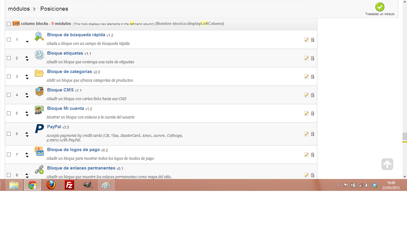

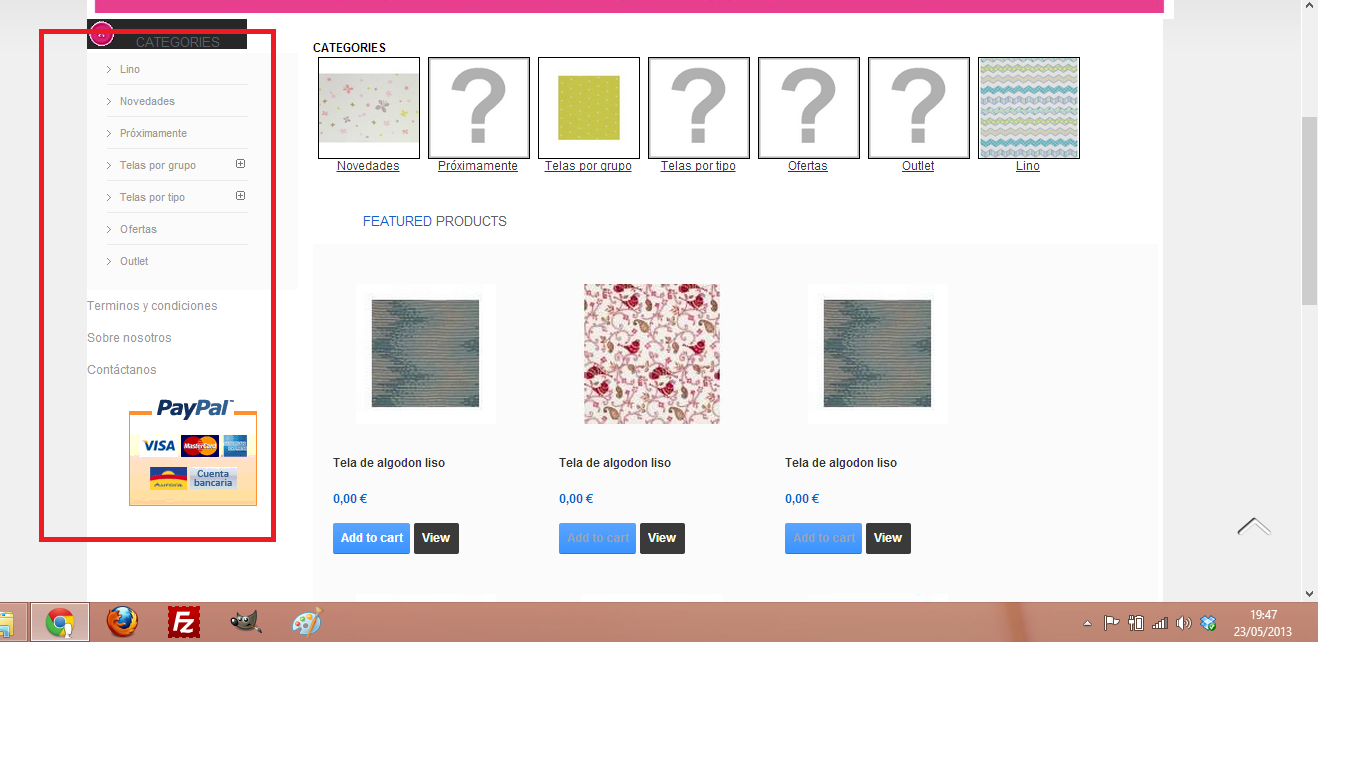

krrt Posted May 22, 2013 Share Posted May 22, 2013 Hola , tengo una web que solo me muestras los primeros 3 -4 modulos en cada hook. Los tengo puestos en el mismo hook en Modulos>posiciones pero no me alarga las columnas para abajo. En css tampoco tengo nada de height ni nada que lo delimite. Que puedo hacer. ??? Gracias. Link to comment Share on other sites More sharing options...

krrt Posted May 23, 2013 Author Share Posted May 23, 2013 Gracias por responder. Os envio una imagen de como salen y otra de como los tengo en Modulos>posiciones. Ya he comprobado a tenerlos activos en Modulos y a reiniciar dichos modulos. Pero el hook me sigue saliendo solo algunos. Gracias, de antemano. Link to comment Share on other sites More sharing options...

jesa Posted May 23, 2013 Share Posted May 23, 2013 Qué versión estás usando de prestashop? El warning que te da no afectará en principio al mostrar los módulos, te avisa que está en desuso ese método pero nada mas. Viendo los pantallazos que has puesto, supongo que has tocado algo de código por tu cuenta, si es así revisa lo que hallas tocado y vuelve hacia atrás para ver donde tocaste algo inadecuado. El que no te aparezcan los módulos es raro, pero que te aparezca el bloque CMS pero no te aparezca la cabecera del módulo...algo habrás tocado. Link to comment Share on other sites More sharing options...
