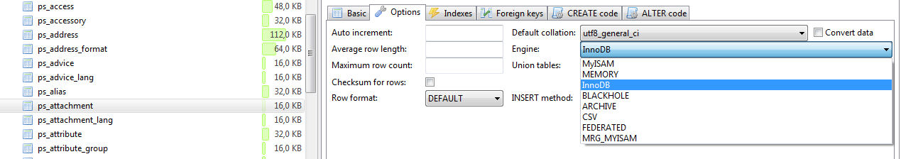

guest* Posted May 21, 2013 Share Posted May 21, 2013 Mit phpMyAdmin oder Heidi-SQL. Einfach die Engine ändern. Screen ist mit Heidi-SQL.phpMyAdmin hasse ich. Aber wie gesagt. Bei Tabellen die ein Modul betreffen, da sollte man Rücksprache halten. Link to comment Share on other sites More sharing options...
