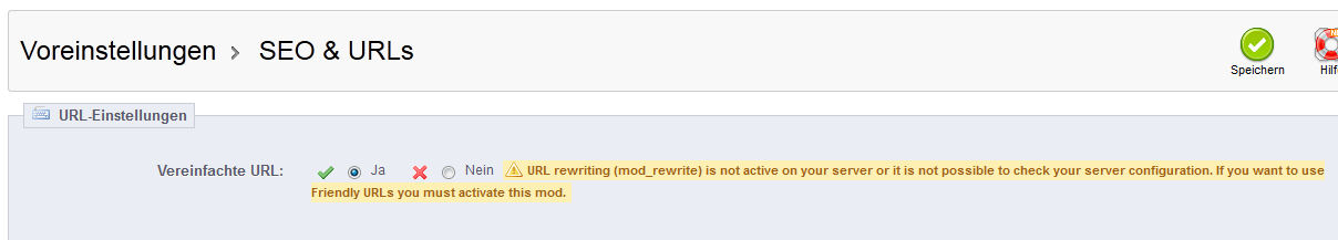

Darachmor Posted May 20, 2013 Author Share Posted May 20, 2013 (edited) Also... Ich habe beim SEO&URLs geshen, dass da Eine URL-Umleitung (mod_rewrite) ist auf Ihrem Server nicht aktiviert, oder es ist nicht möglich, Ihre Serverkonfiguration zu überprüfen. Für die Suchmaschinenoptimierung muss mod_rewrite aktiviert sein. steht, und da bin ich bei meinem Hosting Provider auf URL-Rewriting gegangen. Da stand dann das: URL-Rewriting (Isapi_Rewrite 3) Neu: Isapi_Rewrite 3 ist jetzt komptibel zu Apache "mod_rewrite" ! Kompatibilitäts-Vergleich mit Apache "mod_rewrite" ISAPI_Rewrite 3 ist eine leistungsstarke URL-Manipulations-Engine. Diese funktioniert ähnlich wie Apache "mod_rewrite" ist jedoch speziell für IIS (Internet Information Server) von Microsoft entwickelt worden. ISAPI_Rewrite 3 ermöglicht Ihnen "Suchmaschinen optimierte URL's", das Stoppen von "Hotlinking" und individuelle Verbesserungen der Sicherheit. Mehr Infos zu ISAPI_Rewrite 3 Hinweis: Hier können Sie die Datei .htaccess in Ihrem Webroot komfortabel bearbeiten. Sie können bei Bedarf analog Apache "mod_rewrite" weitere .htaccess Dateien in jedem beliebigen Verzeichnis Ihres Webservers anlegen und bearbeiten. Geben Sie dazu unter "Webverzeichnis" den Pfad zu dem gewünschten Verzeichnis an und klicken dann auf "Aktualisieren". (bsp. /meinverzeichnis oder /meinverzeichnis/sub) Webverzeichnis: Ich habe onlineshop reingeschrieben, aber nichts geändert, aber blöderweise aktualisieren gedrückt... Ich bin so doof... Es liegt an dem nicht wahr? Und vorallem; WARUM MUSSTE ICH DIES GERADE JETZT TUN !!! Ach, ich könnt mich ... Edited May 20, 2013 by Darachmor (see edit history) Link to comment Share on other sites More sharing options...

guest* Posted May 20, 2013 Share Posted May 20, 2013 1) Die Warnung mit dem mod_rewrite kannst du ignorieren. CGI gibt die Info nicht weiter, es macht mod_rewrite sozusagen unsichtbar, weshalb diese Warnung kommt. Einfach ingonrieren. Alle Server mit cgi oder fast-cgi haben diese Anzeige. Habe ich selbst auch. 2) mit /de/de konnte ich deinen Shop, wenn auch ohne Design sehen. Ich weiß nicht was du danach in der Panik gemacht hast. Diesen Schritt müsstest du rückgängig machen. Kannst du in das Back-Office ? Dann Schalte alle Sprachen bitte ab. Behalte nur DE und generiere eine neue .htaccess. Link to comment Share on other sites More sharing options...
