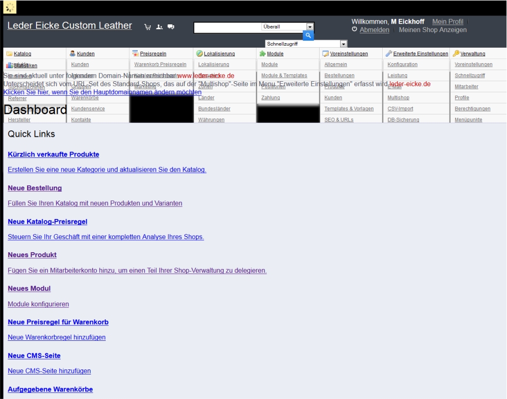

lecl Posted May 20, 2013 Share Posted May 20, 2013 (edited) Hallo! In meinem Backoffice (Prestashop 1.5.4.1) wird teilweise alles übereinander angezeigt. Ich kann daurch einige Menüpunkte nicht sehen bzw. wählen. Der Fehler besteht seit der ersten Installation. Ich habe verschiedene Browser getestet, ohne Erfolg! Was kann ich ändern für die korrekte Darstellung? Vielen Dank! Edited May 20, 2013 by lecl (see edit history) Link to comment Share on other sites More sharing options...

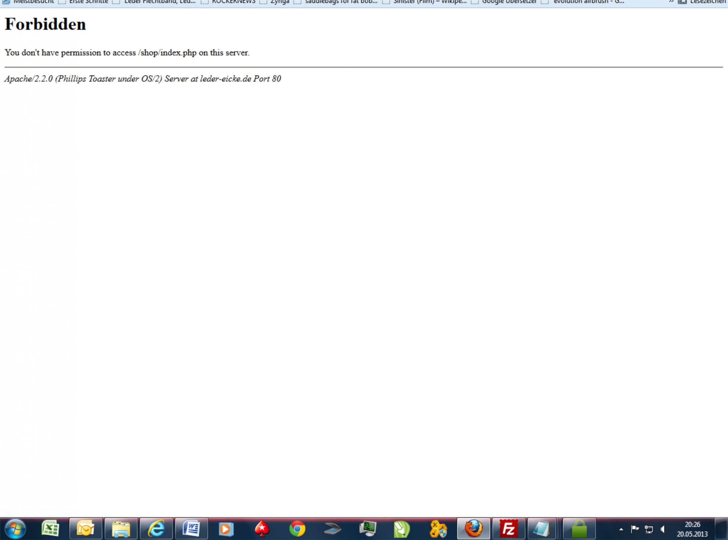

lecl Posted May 20, 2013 Author Share Posted May 20, 2013 (edited) meine .htaccess haben keine Schreibrechte (0644), nur ist keine .htaccess im Root. habe friendly URL gespeichert, dafür ist .htaccess jetzt im Root und ich bekomme folgende Anzeige : 403 forbidden Forbidden You don't have permission to access /shop/index.php on this server. Edited May 20, 2013 by lecl (see edit history) Link to comment Share on other sites More sharing options...
guest* Posted May 20, 2013 Share Posted May 20, 2013 Im Root des Shops sollte eine mitinstalliert worden sein. Und diese benötigt die Rechte 0750. Überprüfe zunächst, ob die Datei nicht auf unsichtbar gestellt ist. Viele FTP-Programme zeigen solche Dateien nicht an. Falls die nicht unsichtbar sein sollte, dann erstelle eine leere Datei mit diesem Namen mit Notepad z.B. oder einem anderen Editor und lade sie hinauf in den Root deines Shops. Danach generiere sie neu, damit die Links ordentlich geschrieben werden. Link to comment Share on other sites More sharing options...
Lockesoft Posted May 20, 2013 Share Posted May 20, 2013 hmmh, es wirkt auf mich eher, als würde im Back-Office gar kein CSS verwendet. Ich würde da mal via FTP mit dem Installationsarchiv vergleichen, ob wirklich alles vorhanden ist und auch vom Shop gelesen werden kann. (Dateirechte, wie cd2500 das schon erläutert hat....) Eventuell fehlt auch ein Javaskript. Auch da würde ich nachsehen. (/js) Wenn etwas fehlen sollte, müsste ein reinkopieren und für den shop lesbar machen an sich reichen. .htaccess ist immer versteckt, weil der Punkt vorne dran das so vorgibt, es muss also im FTP-Programm auch extra ausgewählt werden, dass versteckte Dateien mit angezeigt werden. Und es wird leider standardmässig keine .htaccess im Basisverzeichnis mit kopiert / installiert, weswegen ich die in meinen Installationsarchiven immer vorher noch eine leere .htaccess mit einpacke. :-) Werden im Back-Office überhaupt "friendly URL" verwendet? Ich meine Nein. Eben weil das einfach immer klappen muss, also wäre die .htaccess da eh ohne Belang. Link to comment Share on other sites More sharing options...

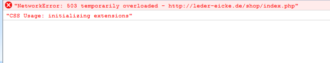

prestamax Posted May 22, 2013 Share Posted May 22, 2013 (edited) Vielleicht sind die Server Voraussetzungen für ein fehlerfreies Laufen von Prestashop nicht gegeben. Die forbidden Meldung nach Erstellen einer .htaccess könnte ein Anzeichen dafür sein. Wo ist die Seite denn gehostet? P.s: habe mal etwas Detektiv gespielt und die Seite gefunden. Firebug zeigt einen "Network Error 503 temporarily overloaded". Die Seite scheint bei kauschinger.net gehostet zu sein. Da steht bei allen Hosting Paketen memory limit 32M, das ist viiiiiieeeeeel zu wenig. Ich würde empfehlen, den Webspace zu wechseln. Edited May 22, 2013 by prestamax (see edit history) 1 Link to comment Share on other sites More sharing options...
