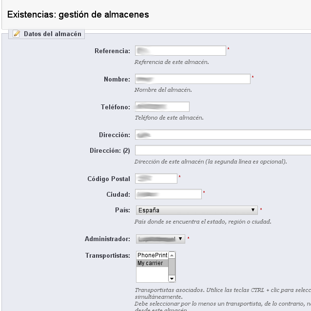

vorotas Posted August 7, 2013 Share Posted August 7, 2013 ¿Tienes seleccionado en el almacén el transportista que lo lleva? A mi me pasaba lo mismo, hasta que comprobé que en el almacén que tengo el producto no tenía seleccionado un transportista. Pruébalo y nos dices que tal te va. Link to comment Share on other sites More sharing options...
Quater Posted August 23, 2013 Share Posted August 23, 2013 ¡Mil gracias! Llevo no sé cuanto tiempo mirando muchos posts sobre el tema y ninguno hablaba de los almacenes y era eso. Al usar gestión avanzada de stock hay que indicar para cada almacen qué transportistas admite, y eso era lo que me faltaba. Ufff, al fin respiro tranquilo, me estaba volviendo loco. 1 Link to comment Share on other sites More sharing options...
