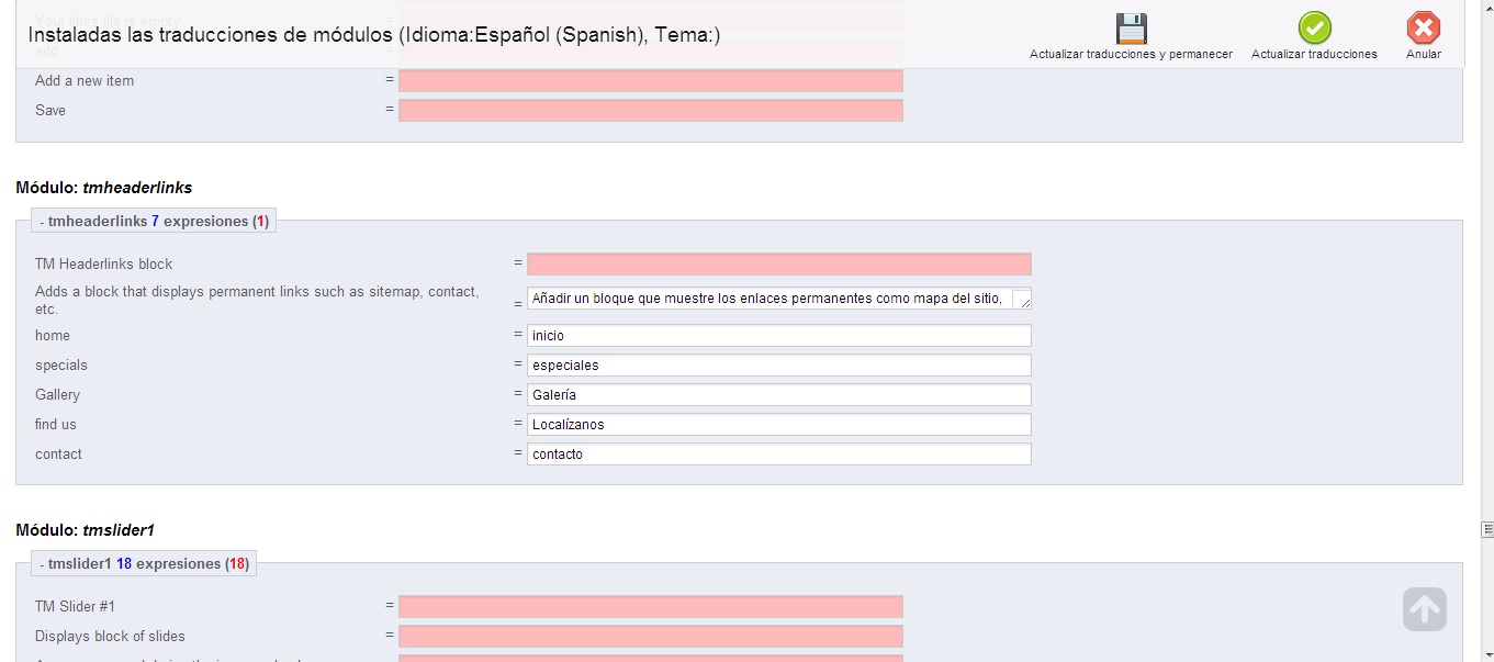

La Botavara Posted May 19, 2013 Author Share Posted May 19, 2013 Pon: {l s='Nadie' mod='blockpermanentlinks'} en el "tpl" y dime si te deja traducir la palabra "Nadie". El tema es que la palabra gallery me la traduce bien en Localizacion -> Traducciones -> Traducciones de los modulos, pero luego no aparece en el front office. Creo que si cambio "Gallery" por "Nadie" será lo mismo.Adjunto imagen de las traducciones Link to comment Share on other sites More sharing options...
nadie Posted May 19, 2013 Share Posted May 19, 2013 El tema es que la palabra gallery me la traduce bien en Localizacion -> Traducciones -> Traducciones de los modulos, pero luego no aparece en el front office. Creo que si cambio "Gallery" por "Nadie" será lo mismo. Adjunto imagen de las traducciones ahhhhhh mierda.... Lo has dejado asi {l s='Nadie' mod='tmheaderlinks'} ¿? Antes me he equivocado al decirte el "mod". Link to comment Share on other sites More sharing options...
La Botavara Posted May 19, 2013 Author Share Posted May 19, 2013 ahhhhhh mierda.... Lo has dejado asi {l s='Nadie' mod='tmheaderlinks'} ¿? Antes me he equivocado al decirte el "mod". Ahora si va. Ni me habia fijado en el error. Muchas gracias. Ahora si esta SOLUCIONADO Link to comment Share on other sites More sharing options...
