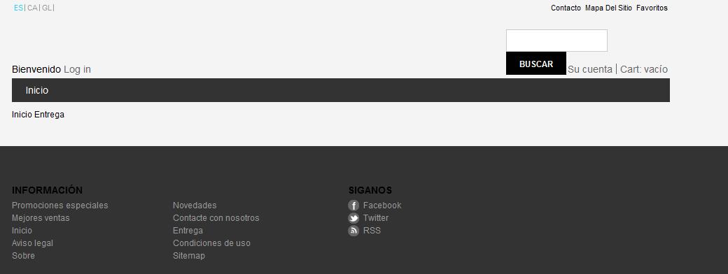

cristina85 Posted May 19, 2013 Author Share Posted May 19, 2013 Hola victor... por ejemplo al hacer click sobre "Entrega" me lleva a esta pagina ...prestashopdemo/index.php?id_cms=4&controller=cms&id_lang=1 pero no hay nada escrito , cuando en el CMS de "Entrega" esta todo bien escrito Link to comment Share on other sites More sharing options...

cristina85 Posted May 19, 2013 Author Share Posted May 19, 2013 De momento la tengo en local Victor... , a ver si logro explicarme bien...el enlace lo hace, de hecho pone en el titulo "Inicio Entrega" es decir al parecer llega a la pagina, pero todo el texto que he puesto en la configuración No sale, simplemente no hay texto Gracias !!! Link to comment Share on other sites More sharing options...
nadie Posted May 19, 2013 Share Posted May 19, 2013 De momento la tengo en local Victor... , a ver si logro explicarme bien...el enlace lo hace, de hecho pone en el titulo "Inicio Entrega" es decir al parecer llega a la pagina, pero todo el texto que he puesto en la configuración No sale, simplemente no hay texto Gracias !!! Ok, Intenta habilitar el reporte de errores, tal como comento aquí: http://www.prestasho...-en-prestashop/ y coméntame si te sale "algo" ---- Por otro lado revisa, que no tengas desactivado dichos "cms". Es decir que no los tengas con una "X". (Debes tenerlos con una V en el estado de activación) Link to comment Share on other sites More sharing options...
cristina85 Posted May 19, 2013 Author Share Posted May 19, 2013 Las casillas las tengo activadas, estoy con 1.5, no obstante no se queda en blanco, es como si la url amigable no existiera, la tengo que construir de alguna forma? Gracias !!! Link to comment Share on other sites More sharing options...
cristina85 Posted May 19, 2013 Author Share Posted May 19, 2013 Victor, Te adjunto un pantallazo...esto es lo que me sale al pulsar por ejemplo Entrega ( me sale en todas las opciones igual ) Link to comment Share on other sites More sharing options...
cristina85 Posted May 19, 2013 Author Share Posted May 19, 2013 Hola !!! Despues de volverme loca, he descubierto que es un problema de la plantilla, con otras si sale...con lo cual ahora si que no se que hacer... Link to comment Share on other sites More sharing options...
nadie Posted May 19, 2013 Share Posted May 19, 2013 Hola !!! Despues de volverme loca, he descubierto que es un problema de la plantilla, con otras si sale...con lo cual ahora si que no se que hacer... Prueba cojer el fichero: /themes/default/cms.tpl y copiarlo en /themes/tu-plantilla/ (Es decir cambies el de por la defecto, por el tuyo) 1 Link to comment Share on other sites More sharing options...
