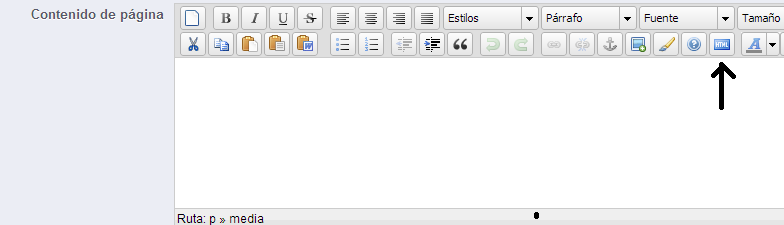

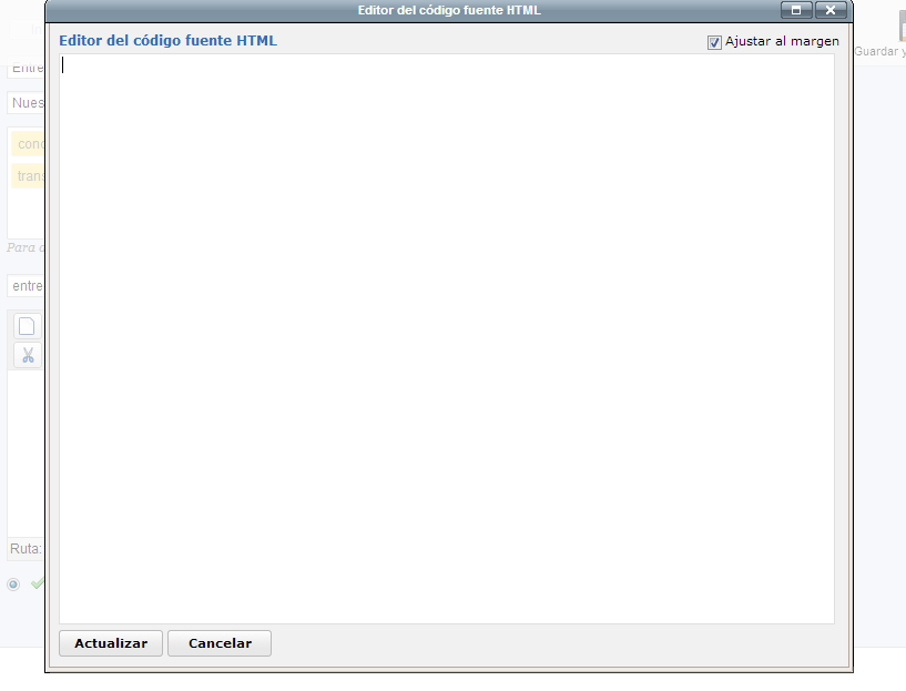

javilopz Posted October 31, 2013 Share Posted October 31, 2013 Peeerfecto! Ya lo hacía a través del botón y editando en Html, el problema parecía que era que no aceptaba el iFrame.. Con tu solución funciona correctamente..! Link to comment Share on other sites More sharing options...
