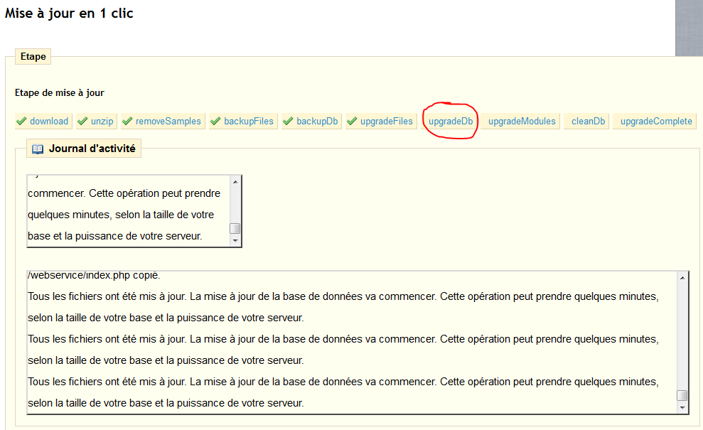

kouik-e Posted September 14, 2013 Share Posted September 14, 2013 jusqu'ici (voir pièce jointe) tout va bien, c'est ensuite que ça ne fonctionne plus. Au bout de 20 mn ça met une erreur TimeOut et si je clique de nouveau sur upgradeDb, ça veut restauré à la version 1.4.x, je ne peux rien faire d'autre que fermer la fenêtre Link to comment Share on other sites More sharing options...
Gregory Roussac Posted September 14, 2013 Share Posted September 14, 2013 Vous me faites des accès a votre ftp et back office par mail ? Cordialement Link to comment Share on other sites More sharing options...
