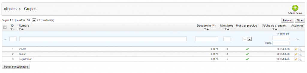

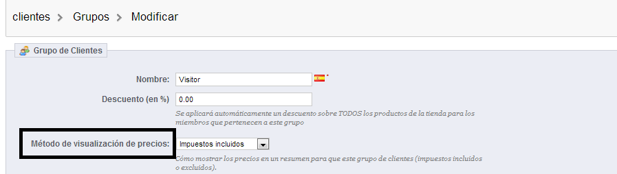

jesa Posted May 17, 2013 Share Posted May 17, 2013 Para crear un tipo de IVA, tienes que crearlo en impuestos primero. Después en reglas de impuestos lo asignas a los países y finalmente lo tienes que seleccionar en la ficha del producto. Si has conseguido asignarlo al producto y no te lo aplica puede uqe al crear el impuesto no le aplicaste conversión. Otra cosa que se me ocurre es que todos estos pasos los hallas realizado correctamente pero tengas configurada tu tienda para que muestre los precios sin IVA. Comprueba la configuración de los grupos de clientes. Link to comment Share on other sites More sharing options...

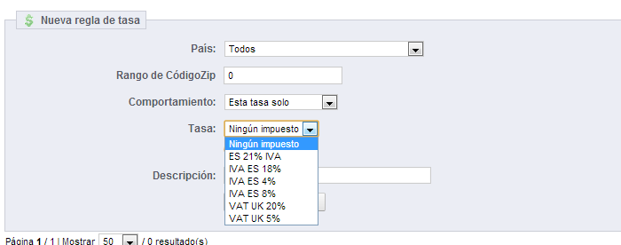

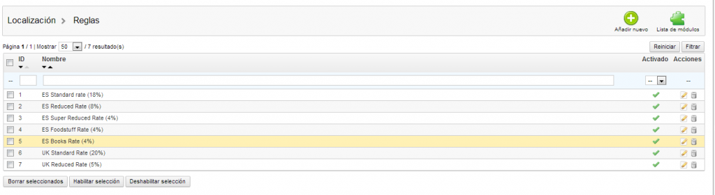

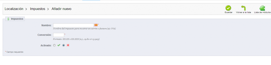

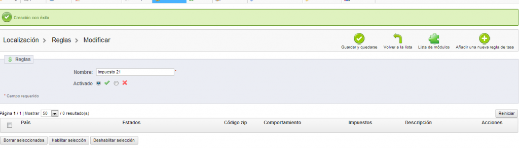

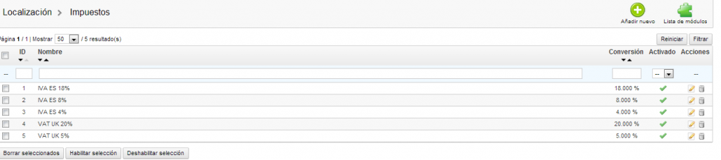

nadie Posted May 17, 2013 Share Posted May 17, 2013 Supongo, que antes de nada, habras visto esta guia: http://victor-rodena...prestashop-1-5/ de como modificar el 18 que lleva prestashop y pasarlo al 21 Recuerda que tienes que ir tanto a la pestaña Localizacion -> Impuestos, como a la pestaña Localizacion -> Reglas. Si nos fijamos en la pestaña Localizacion -> Impuestos, es donde estan definidos los tipos de iva con los que vamos a trabajar. Adjunto Imagen Si pulsaramos por ejemplo en añadir nuevo, veriamos lo siguiente: Si por ejemplo rellenamos Nombre: ES 21% IVA Conversion: 21.000 Tendiramos el tipo de iva creado.... Pero claro esto hay solo pintaria menos que un mono, por eso ahora tendriamos que ir a la pestaña Localizacion -> Reglas Si pulsamos por ejemplo en añadir nuevo y rellenamos por ejemplo: Impuesto 21 y pulsamos en guardar, y le decimos que este activo y pulsamos en guardar y volver, nos aparecera lo siguiente: Adjunto Imagen Si ahora pulsamos en Añadir una nueva regla de tasas Nos aparecera lo siguiente: Donde señalamos los Paises, si queremos uno de forma especifica o todos, para el iva/tasa que queramos aplicar, Link to comment Share on other sites More sharing options...
nadie Posted May 17, 2013 Share Posted May 17, 2013 Supongo, que antes de nada, habras visto esta guia: http://victor-rodena...prestashop-1-5/ de como modificar el 18 que lleva prestashop y pasarlo al 21 Recuerda que tienes que ir tanto a la pestaña Localizacion -> Impuestos, como a la pestaña Localizacion -> Reglas. Si nos fijamos en la pestaña Localizacion -> Impuestos, es donde estan definidos los tipos de iva con los que vamos a trabajar. Adjunto Imagen Si pulsaramos por ejemplo en añadir nuevo, veriamos lo siguiente: Si por ejemplo rellenamos Nombre: ES 21% IVA Conversion: 21.000 Tendiramos el tipo de iva creado.... Pero claro esto hay solo pintaria menos que un mono, por eso ahora tendriamos que ir a la pestaña Localizacion -> Reglas Si pulsamos por ejemplo en añadir nuevo y rellenamos por ejemplo: Impuesto 21 y pulsamos en guardar, y le decimos que este activo y pulsamos en guardar y volver, nos aparecera lo siguiente: Adjunto Imagen Si ahora pulsamos en Añadir una nueva regla de tasas Nos aparecera lo siguiente: Donde señalamos los Paises, si queremos uno de forma especifica o todos, para el iva/tasa que queramos aplicar, Respecto a lo otro que comenta "jesa" de los grupos, es que revises que en la pestaña Clientes -> Grupos Adjunto Imagen: Si por ejemplo editas los grupos, veras la siguiente opcion: (Adjunto Imagen) Método de visualización de precios: => Donde tienes que vigilar que tengas señalado "Impuestos incluidos" Link to comment Share on other sites More sharing options...
