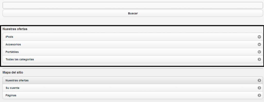

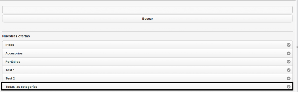

Lo que ves en la parte central de la version movil al entrar en tu tienda (La pagina principal, por decirlo), lo tienes en el fichero:
/themes/default/mobile/sitemap.tpl

Si seguimos viendo el fichero:
Vemos esto:

que corresponde a lo que señalo en la siguiente imagen con el recuadro negro:

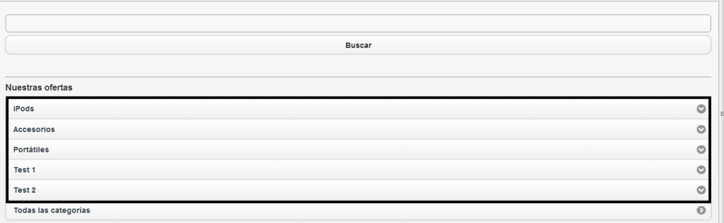

Si en el codigo mencionado anteriormente, vemos esto:
 {for $i=0 to 4}
quiere decir que imprimirá maximo "5 categorias", tal como adjunto en la siguiente imagen:
Adjunto Imagen:
Si tuvieramos otra categoria, no se veria, para solucionar esto, aumentariamos el limite, cambiando esto:
 {for $i=0 to 4}
por
 {for $i=0 to X}
Donde X sera el limite.
Es decir si queremos mostrar 6 categorías, escribimos 5, si queremos mostrar 7, escribimos 6
Siguiente, si miramos el siguiente código que hemos mencionado anteriormente:
<li>
  {l s='All categories'}
  <ul data-role="listview" data-inset="true">
   {foreach $categoriesTree.children as $child}
 {include file="./category-tree-branch.tpl" node=$child last='true'}
   {/foreach}
  </ul>
 </li>
Es el referente a esto:
Adjunto Imagen:
Es decir, añade el boton todas las categorias, y si pulsamos vemos todas las categorias (pero bueno eso ya es la historia).

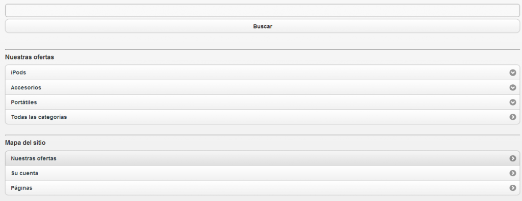

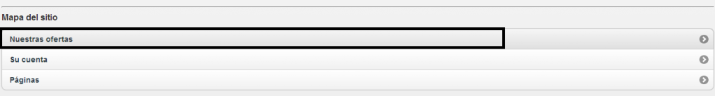

En el siguiente parte hablaremos de la parte donde vemos los enlaces de:
Nuestra Ofertas
Su cuenta
Páginas
Adjunto Imagen:

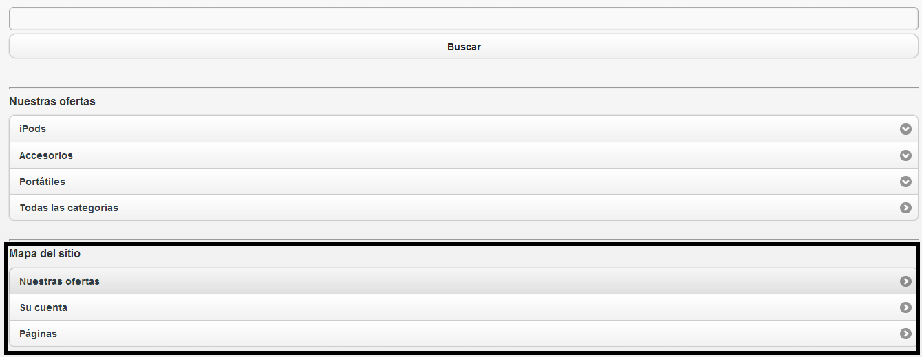

En el fichero que estábamos antes:
Buscamos esto:
<hr/>
<h2>{l s='Sitemap'}</h2>
<ul data-role="listview" data-inset="true" id="category">

Que hace referencia la imagen que hemos citado, aunque la volvemos a colocar aquí:
Ahora iremos explicando dicho código.
La parte "Nuestras Ofertas", esta mencionado en el codigo anterior aquí:
<li>{l s='Our offers'}
  <li><a href="{$link->getPageLink('new-products')}" title="{l s='New products'}">{l s='New products'}</a></li>
  {if !$PS_CATALOG_MODE}
  <li><a href="{$link->getPageLink('prices-drop')}" title="{l s='Price drop'}">{l s='Price drop'}</a></li>
  <li><a href="{$link->getPageLink('best-sales', true)}" title="{l s='Best sellers'}">{l s='Best sellers'}</a></li>
  {/if}
  {if $display_manufacturer_link OR $PS_DISPLAY_SUPPLIERS}<li><a href="{$link->getPageLink('manufacturer')}">{l s='Manufacturers:'}</a></li>{/if}
  {if $display_supplier_link OR $PS_DISPLAY_SUPPLIERS}<li><a href="{$link->getPageLink('supplier')}">{l s='Suppliers:'}</a></li>{/if}
 </ul>
</li>

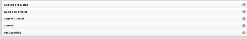

Si hacemos click sobre el, nos muestra lo siguiente: (que si nos damos cuenta son los enlaces que estan definidos en el mismo codigo)
Que es justo este código:

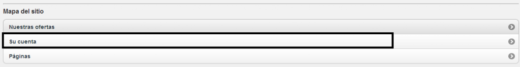

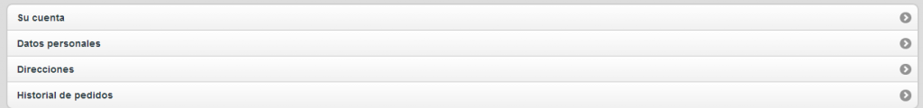

Seguimos con el enlace de "Su cuenta"
<li>{l s='Your Account'}
  <li><a href="{$link->getPageLink('my-account', true)}">{l s='Your Account'}</a></li>
  <li><a href="{$link->getPageLink('identity', true)}">{l s='Personal information'}</a></li>
  <li><a href="{$link->getPageLink('addresses', true)}">{l s='Addresses'}</a></li>
  {if $voucherAllowed}<li><a href="{$link->getPageLink('discount', true)}">{l s='Discounts'}</a></li>{/if}
  <li><a href="{$link->getPageLink('history', true)}">{l s='Order history'}</a></li>
 </ul>
</li>
Cuando pulsamos en el botón de "Su cuenta", vemos lo siguiente:
Que sinos damos cuenta, corresponde a parte del codigo que hemos mencionado anteriormente, es decir a esta:
 </ul>
