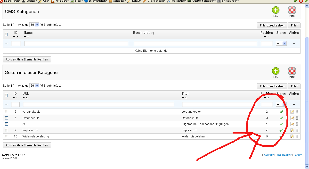

spiel-und-klang Posted May 16, 2013 Share Posted May 16, 2013 Ich bin neu hier... und vielleicht ist es eine blöde Anfängerfrage - aber ich komme einfach nicht weiter: Wie kann ich die Reihenfolge (Position) der einzelnen Seiten im Block CMS ändern? Hier nochmal zur Verdeutlichung ein Screenshot des Backends: dierot umkringelten Positionen möchte ich verändern. Link to comment Share on other sites More sharing options...

eleazar Posted June 18, 2013 Share Posted June 18, 2013 Im BO ist es doch egal. Wo sollen sie denn geändert erscheinen? Link to comment Share on other sites More sharing options...
Pronux Posted June 19, 2013 Share Posted June 19, 2013 Denke dies ist ein Bug: http://www.prestashop.com/forums/topic/253753-problem-with-changing-cms-pageslinks-position-in-ps-1541 Link to comment Share on other sites More sharing options...
eleazar Posted June 20, 2013 Share Posted June 20, 2013 Ja, da hast du recht. Hab mir das Ganze nochmal unter 1.4.9 angesehen. Da gab es die Funktionalität noch und man konnte die CMS-Seiten sotieren (bzw. schieben). Für 1.5x gibt es derzeit ein Freeware-Modul, um dieses Manko zu beheben: http://www.shop.ddlx.org/de/314--modul-block-ihre-sortierten-informationen.html Achtung: mitgelieferte Install.txt erst lesen! Link to comment Share on other sites More sharing options...
Lockesoft Posted June 20, 2013 Share Posted June 20, 2013 Im von Pronux verlinkten Beitrag idt wiederum ein Link zu GitHub.: https://github.com/PrestaShop/PrestaShop/commit/e9b8af0e974dfd8d0a05c8dbaea231cfce77472f Wenn man die dort entfernten (rot markierten) Zeilen wieder in /controllers/admin/AdminCmsController einfügt lassen sich die CMS-Seiten wieder sortieren. Aber ich gebe zu bedenken, dass sich irgendjemand da sicher etwas dabei gedacht hat diese Zeilen zu entfernen. Unter Umständen knallt es dann an anderer Stelle. :-) Also in jedem Fall ein Backup der Orginaldatei aufbewahren. LG Klaus / Lockesoft 2 Link to comment Share on other sites More sharing options...
eleazar Posted June 22, 2013 Share Posted June 22, 2013 Mir ist eigentlich auch ziemlich schleierhaft, warum dies ein Bug sein soll. Um den Programmcode zu schonen, reicht es, die folgenden Zeilen als /override/AdminCMSController.php abzuspeichern. <?php class AdminCmsController extends AdminCmsControllerCore { /** Als 'Bug' in Github gelöscht, hier wieder eingefügt (scheint problemlos zu funktionieren) * https://github.com/PrestaShop/PrestaShop/commit/e9b8af0e974dfd8d0a05c8dbaea231cfce77472f /** * Modifying initial getList method to display position feature (drag and drop) */ public function getList($id_lang, $order_by = null, $order_way = null, $start = 0, $limit = null, $id_lang_shop = false) { if ($order_by && $this->context->cookie->__get($this->table.'Orderby')) $order_by = $this->context->cookie->__get($this->table.'Orderby'); else $order_by = 'position'; parent::getList($id_lang, $order_by, $order_way, $start, $limit, $id_lang_shop); } } Dann noch einmal /cache/class_index.php löschen. Ist ab 1.5 erforderlich, damit das Override erkannt wird. und schon ist die Sortierfunktion wieder da! 1 Link to comment Share on other sites More sharing options...

Pronux Posted June 27, 2013 Share Posted June 27, 2013 Ging aber schnell: Hab den Bug gestern nochmals gemeldet und schon heute wurde er gefixt: https://github.com/PrestaShop/PrestaShop/commits/453bb826ef2081175700b258b0ca799f3de605f6/controllers/admin/AdminCmsController.php Link to comment Share on other sites More sharing options...
www.de6.org Posted June 27, 2013 Share Posted June 27, 2013 Hallo, Im von Pronux verlinkten Beitrag idt wiederum ein Link zu GitHub.: https://github.com/P...ea231cfce77472fWenn man die dort entfernten (rot markierten) Zeilen wieder in /controllers/admin/AdminCmsController einfügt lassen sich die CMS-Seiten wieder sortieren. Aber ich gebe zu bedenken, dass sich irgendjemand da sicher etwas dabei gedacht hat diese Zeilen zu entfernen. Unter Umständen knallt es dann an anderer Stelle. :-) Also in jedem Fall ein Backup der Orginaldatei aufbewahren. Die Auswirkung habe ich sofort gespürt: Alle Seiten wurden (1.5.4.1) gelöscht ..... Link to comment Share on other sites More sharing options...
eleazar Posted June 27, 2013 Share Posted June 27, 2013 Keineswegs! Ich würde nie solche Tipps geben, wenn ich zuvor die Wirkung nicht ausprobiert hätte. Könnte es vielleicht sein, dass du vielleicht versuchsweise das folgende kostenlose Modul installiert hast, dass es auch erlaubt, in 1.5x die CMS-Seiten zu sortieren? http://www.shop.ddlx.org/de/314--modul-block-ihre-sortierten-informationen.html Denn wenn man das deinstalliert, sind alles CMS-Seiten in der Tat weg - oder sagen wir mal: fast weg, denn wenn das Modul wieder installiert wird, sind sie plötzlich wieder da. Link to comment Share on other sites More sharing options...
Lockesoft Posted June 28, 2013 Share Posted June 28, 2013 Kann diese Wirkung hier auch nicht bestätigen. Ich habe das Modul allerdings hier nicht getestet sondern nur den Patch aus GitHub. LG Klaus / Lockesoft Link to comment Share on other sites More sharing options...
eleazar Posted July 10, 2013 Share Posted July 10, 2013 Mittlerweile gibt es hier einen Fix: https://github.com/PrestaShop/PrestaShop/blob/453bb826ef2081175700b258b0ca799f3de605f6/controllers/admin/AdminCmsController.php Link to comment Share on other sites More sharing options...
