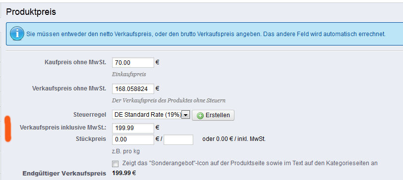

guest* Posted May 16, 2013 Share Posted May 16, 2013 zu 1) dein Server erfüllt vermutlich nicht die Mindestkonfiguration um Prestashop 1.5. betreiben zu können. Die Software lässt sich (fast) überall problemlos installieren, aber bei den ersten eingepflegten Artikeln geht dann garnichts mehr. Bitte überprüfe deine Serverkonfiguration und lass sie an den empfohlen Mindeststandards abändern, damit du problemos einen Shop betreiben kannst. http://www.prestasho...-fur-prestashop zu 2) Was meinst du ? Die Preise werden alle mit Komma angezeigt. Die Anzeige der Währung wird nach Lokalisierung, also landeskonform (für Deutschland 9.000,00) angezeigt. Gib deine Preise doch Brutto ein, also im enstprechenden Feld (inkl. MwSt). S. Screen. Die Preisanzeige dort ist nach dem US-System, dein Komma wird in Punkt umgewandelt, weil das System nur mit dem US-System rechnen kann, aber das tut ja nichts zur Sache, sprich zur korrekten Anzeige der Preise im Front-Office. Link to comment Share on other sites More sharing options...
