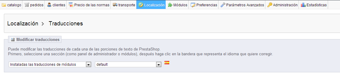

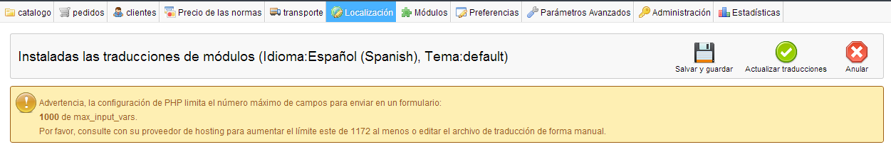

Txrentx Posted May 16, 2013 Share Posted May 16, 2013 (edited) Hola, Estoy intentando modificar las traducciones de la Localización y al darle a la siguiente traducción no me aparecen las traducciones a modificar, me aparece el siguiente mensaje informativo y no puedo modificar los mensajes. Sabéis qué le puede pasar? Gracias! Sergi. Edited May 16, 2013 by Txrentx (see edit history) Link to comment Share on other sites More sharing options...
nadie Posted May 16, 2013 Share Posted May 16, 2013 Hola, Estoy intentando modificar las traducciones de la Localización y al darle a la siguiente traducción no me aparecen las traducciones a modificar, me aparece el siguiente mensaje informativo y no puedo modificar los mensajes. Sabéis qué le puede pasar? Gracias! Sergi. Como supongo que no tendras permisos para modificar el php.ini original al menos si estas en un hosting compartido, prueba crear un fichero llamado php.ini y introduce esto: max_input_vars=6000; Mételo dicho fichero en la carpeta de administración de tu tienda. Y si te sigue sin funcionar, contacta con tu hosting para que te aumenten dicho valor. Link to comment Share on other sites More sharing options...
jesa Posted May 16, 2013 Share Posted May 16, 2013 Lo que te está pasando es que tu hosting tiene configurado el parámetro max_input_vars a 1000 y tienes que ampliarlo para poder guardar las traducciones. ya tienes 1172 líneas para traducir por lo que te pasas de esas 1000 y por eso no te deja. Si estás en local usando un xampp, puedes cambiar este parámetro en la carpeta php/php.ini le pones 10000 y listo. Si estás en un hosting pide que lo cambien. Link to comment Share on other sites More sharing options...
