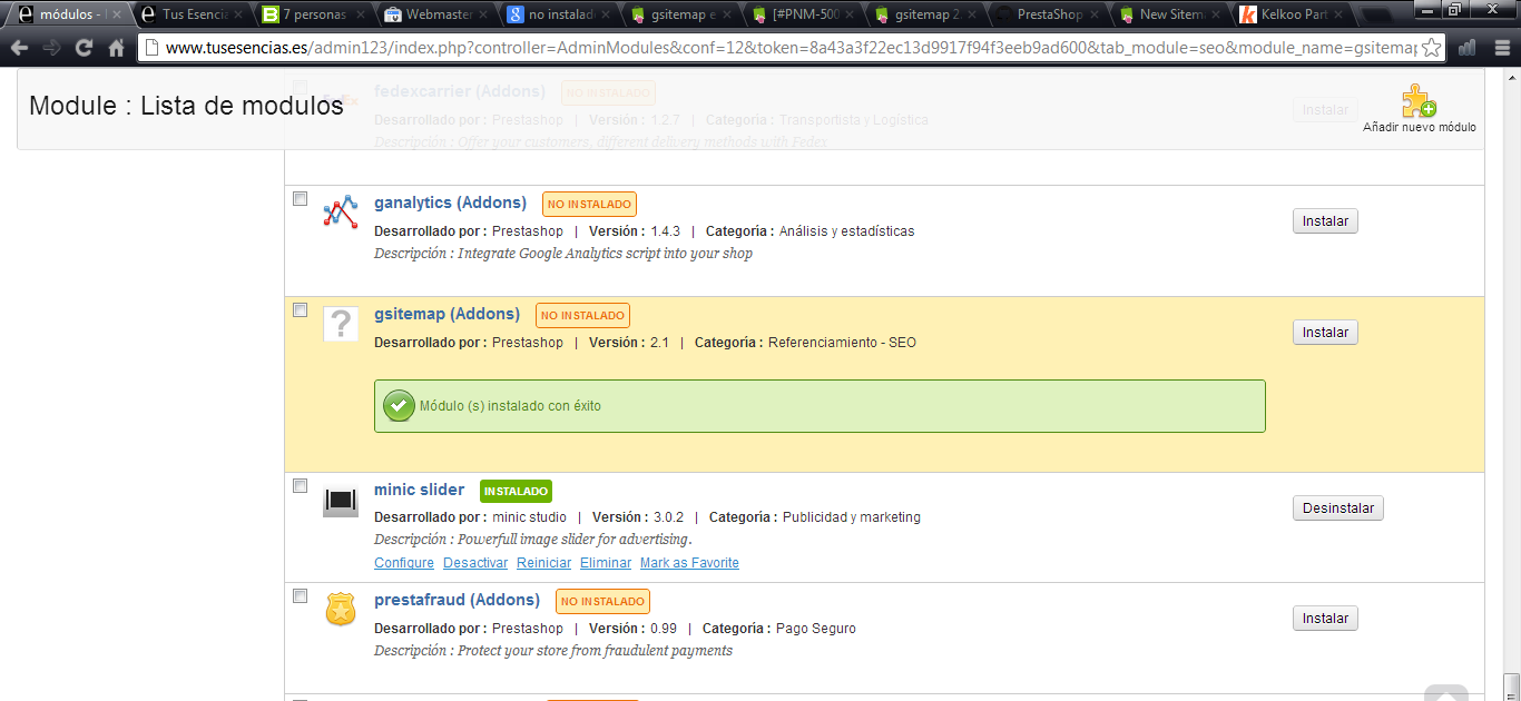

DropNix.com Posted May 13, 2013 Share Posted May 13, 2013 (edited) Hola! Pues miren, tengo 2 problemas con el gsitemap.. 1º - Cree el sitemap de mi tienda que tiene unos 6.000 productos y se dividió en 2 sitemaps, que mediante un index_sitemap.xml lo mandé a webmaster tools de google. Sólo me ha aceptado uno de los dos ficheros, en el otro me dice: "We were unable to read your Sitemap. It may contain an entry we are unable to recognize. Please validate your Sitemap before resubmitting." 2º - No sé el motivo pero ahora no puedo acceder al módulo, ni borrándolo via FTP ni reinstalándolo ni nada.. Haga lo que haga se me queda como en la imagen: Qué hago para poder acceder a él y se instale bien? Y una vez acceda, como consigo que cree bien los ficheros del sitemap? Muchas gracias una vez más gente del foro!!! Edited May 13, 2013 by jaumitus (see edit history) Link to comment Share on other sites More sharing options...

jesa Posted May 14, 2013 Share Posted May 14, 2013 Perdona, es que tienes puesto: Pues miren, tengo 2 problemas con el gsitemap.. 1º - Cree el sitemap de mi tienda que tiene unos 6.000 productos y se dividió en 2 sitemaps, que mediante un index_sitemap.xml lo mandé a webmaster tools de google. Sólo me ha aceptado uno de los dos ficheros, en el otro me dice: "We were unable to read your Sitemap. It may contain an entry we are unable to recognize. Please validate your Sitemap before resubmitting." Vamos con el punto 2 de tus problemas... Qué problema te da cuando intentas borrarlo por ftp? entiendo que esto es ajeno a prestashop y quizás tengas algún problema con permisos. No se...ha sido de repente sin tocar nada o puedes dar algún dato que pueda ayudar? Hazte una copia de los sitemap que te ha generado y borralos del server. Si tenías la versión anterior, puede que te halla dejado el antiguo por medio y te pueda dar algún problema. Link to comment Share on other sites More sharing options...

nadie Posted May 14, 2013 Share Posted May 14, 2013 2º - No sé el motivo pero ahora no puedo acceder al módulo, ni borrándolo via FTP ni reinstalándolo ni nada.. Haga lo que haga se me queda como en la imagen: Aqui dices que no puedes borrarlo Pero aqui: me instalé el gsitemap de una versión anterior de prestshop y parece que funciona.. aunque estaría bien que arreglasen la nueva. dices que has instalado una version anterior. ¿En que quedamos? Link to comment Share on other sites More sharing options...
