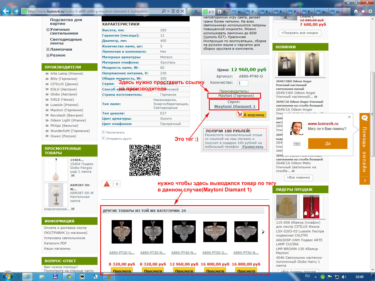

lightman Posted November 24, 2013 Share Posted November 24, 2013 столкнулся с той же задачей! Нужно на странице товара вывести теги по этому товара (использую их для вывода и других товаров из этой же серии). здесь 2-а момента: нужно обязательно на странице товара выводить тег с возможностью на него нажать прямо под ценой за товар и 2-й момент - нужно доработать (переделать) модуль и другие 30-ть товаров из этой категории чтобы в нем выдавались товары с тем же тегом (чтобы выводилась серия). Как это реализовать - помогите пожалуйста? Link to comment Share on other sites More sharing options...

lightman Posted November 24, 2013 Share Posted November 24, 2013 Спасибо! Частично удалось решить: http://www.lustravik.ru/lustry/3374-Odeon-Palacio-19[spam-filter]6-4690344005005.html а как у производителя ссылку проставить на производителя? и еще бы в модуле 30 других же товаров сделать вывод по тегу - было бы вообще чудесно! Link to comment Share on other sites More sharing options...

lightman Posted November 25, 2013 Share Posted November 25, 2013 (edited) Это как это нету то??? Рядом с ценой - по Русски написано - Серия и под ней тег: http://www.lustravik.ru/lustry/3-a890-pt40-g-maytoni-diamant-1-lustra.html Серия: Maytoni Diamant 1 ---------- Это уже сделано в движке, вам осталось только включить. -- мне нужно в блоке где цена над серией проставить ссылку на производителя. что касается модуля - другие 30-ть товаров из той же категории - его мне нужно переделать на то чтобы выдавалось по тегу из этой же серии проще картинки прикладываю - там все написано Edited November 25, 2013 by lightman (see edit history) Link to comment Share on other sites More sharing options...
Kerm Posted November 25, 2013 Share Posted November 25, 2013 (edited) Читай решение выше, если все равно соображалки не хватает то 500р мне на кашелек и сделаю. Только скрол товаров, чтобы только по 30 выводилось, будешь уже сам допиливать. Вывод тэгов и производителя в товаре это вообще дело 5 секунд... <span id="product_manufacturer"><a href="{$link->getmanufacturerLink($product->id_manufacturer, $product->link_rewrite)}" title="{l s='more...'}">{$product->manufacturer_name|escape:'htmlall':'UTF-8'}</a></span> Edited November 25, 2013 by Kerm (see edit history) Link to comment Share on other sites More sharing options...
lightman Posted November 25, 2013 Share Posted November 25, 2013 Читай решение выше, если все равно соображалки не хватает то 500р мне на кашелек и сделаю. Только скрол товаров, чтобы только по 30 выводилось, будешь уже сам допиливать. а зачем 30-ть - там может быть и 5-ть и 2-е а может и ничего а может и 10-ть товаров! допилить врят ли смогу - мало что в этом понимаю Link to comment Share on other sites More sharing options...

lightman Posted November 25, 2013 Share Posted November 25, 2013 вопрос уже был поставлен. могу еще раз: 1) ссылка под поставщиком в карточке товара (на картинке показано) 2) переделать либо заменить модуль либо вообще без него обойтись и выводить товара на карточке товара который принадлежит аналогичному тегу сколько? и каковы сроки? Link to comment Share on other sites More sharing options...
