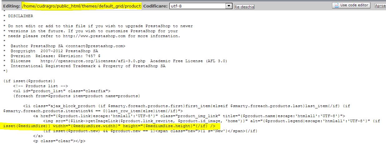

pentru eroare de afisare in IE intra in tema ta si modifica fisierul product-list.tpl
trebuie sa inlocuiesti partea de mai jos
{if isset($homeSize)} width="{$homeSize.width}" height="{$homeSize.height}"{/if}
cu
{if isset($mediumSize)} width="{$mediumSize.width}" height="{$mediumSize.height}"{/if}

Partea cu eroarea in IE nu functioneaza desi am facut modificarile cerute.
