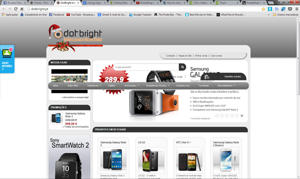

lipdesign Posted November 21, 2013 Share Posted November 21, 2013 Boas! Estou a tentar alterar o tamanho do logo no prestashop, mas não consigo sem que altere todo o layout do tema.. (Imagem em anexo com o header fora do sítio por causa do tamanho do novo logo) Alguém me dá uma ajudinha? A loja é http://dotbright.pt Link to comment Share on other sites More sharing options...

lipdesign Posted November 21, 2013 Share Posted November 21, 2013 On 11/21/2013 at 1:23 PM, cd2500 said: http://www.prestashop.com/forums/topic/24[spam-filter]-resolvidoalterar-o-tamanho-da-logo Não resolveu. Já tentei alterar o global.css mas o logo continua a empurrar tudo para baixo.. Link to comment Share on other sites More sharing options...
lipdesign Posted November 21, 2013 Share Posted November 21, 2013 Não consigo alterar o tamanho do logo sem empurrar o resto para baixo Já alterei o ficheiro global.css nos campos #header e #logo sem sucesso :/Alterei z-index, position etc.. Alguém com uma ideia? Link to comment Share on other sites More sharing options...
guest* Posted November 21, 2013 Share Posted November 21, 2013 A barra cinza faz parte do seu logo ? Me parece que vc. também alterou o header/background ? Link to comment Share on other sites More sharing options...
lipdesign Posted November 21, 2013 Share Posted November 21, 2013 On 11/21/2013 at 1:55 PM, cd2500 said: A barra cinza faz parte do seu logo ? Me parece que vc. também alterou o header/background ? A barra cinza não faz parte do logo.. é um header background Link to comment Share on other sites More sharing options...
lipdesign Posted November 21, 2013 Share Posted November 21, 2013 (edited) Podem ver a loja em http://dotbright.pt infelizmente ainda sem o logo de natal Update: Agora com Logo de Natal PS: COMPRA · TROCA · VENDA · ASSISTÊNCIA TÉCNICA Equipamentos novos e usados Edited November 25, 2013 by lipdesign (see edit history) Link to comment Share on other sites More sharing options...
