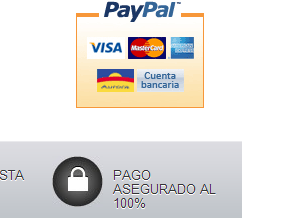

Me refiero al logo que aparece en la columna derecha o izquierda que indica que se acepta PayPay y que enlaza a las condiciones de uso del servicio.
Ah, vale, creia que te referias al momento de pagar.
Entonces te refieres a esto que se muestro en la siguiente imagen:
¿no?

Pero que dices de suplantar hombre, eres más conspiranoico que yo ( :blink:). Esa imagen es fea de narices, mi tienda tiene una gama de colores muy definida y ese logo afea bastante el diseño.
De entrada he desactivado la capa con la imagen y punto... pero que me cambien cosas sin mi permiso en mi servidor me toca las narices hasta tal punto que me planteo quitar PayPal.
Esa imagen, la tienes alojada aqui:
/modules/paypal/img/logos/ES_vertical_solution_PP.gif
¿no?
Exacto.

Nadie... ¿y explicado pa legos en PHP? :lol:
Igual (paja mental) no se accede "desde fuera" para reemplazar el logo sino que se autocopia de otra ubicación del mismo módulo, donde se guarda una copia de seguridad.
Fijate lo ultimo que te he dicho lo del "logos.xml" http://www.prestashop.com/forums/index.php?/topic/246429-%c2%bfel-modulo-de-paypal-tiene-vida-propia/page__view__findpost__p__1222122 y lo que encuentras luego en el directorio:
Vale, entiendo entonces que compara y si la versión de logo no se corresponde con la oficial la recupera de las URL's que indica el archivo logos.xml ¿Más o menos?
Prueba cambiar la parte del xml del logo en esa parte y luego vuelve a subir tu logo a la carpeta /modules/paypal/img/logos/ y cuentame a ver si paypal lo machacha dentro de unos dias.
Entiendo que debo sustituir las URL's por la ruta local... ¿? :)
Ya que estamos ¿Se puede quitar del ese archivo las líneas de código del resto de países?
Un segundo, espera que me he liado yo y te he liado a ti al mismo tiempo. (jajaj)
Me cuelo por aqui para molestar como de costumbre.
La imagen que comentas la puedes cambiar perfectamente. (No hay ningun problema legal en hacerlo)
Eso lo tengo claro. Además utilizaba el logo de PayPal pero sin las tarjetitas ni ese color amarillo tan feo de fondo.
Gracias, que ya estoy mayor... :)
No estamos aquí para discutir esos temas.
PD: Yo nunca he tenido problemas, tanto comprando como vendiendo en Paypal.
Digo lo mismo (no he tenido problemas), ofrezco PayPal para dar más opciones a mis clientes. Eso si, por la naturaleza y plazos de entrega de mis productos no hay oportunidad de que ocurra lo que indicas. Como tengo un margen razonable acepto pagar a PayPal las comisiones que establece.
Pero la cosa es que no me gusta que cosas que yo cambio las toquen ellos sin mi permiso expreso.
A mi me pasa lo mismo desde hace tiempo, pero en mi caso me desaparece el logo. Tengo que estar pendiente de volverlo a subir, pues desaparece, o sigue ahí pero con un peso de 0 kbs. Lo raro es como consiguen entrar en mi Hosting sin permiso. La verdad que es un poco coñazo, pues como ha dicho otro usuario el suyo no pega ni con cola en mi tienda.
Esta es la trayectoria que yo tengo. http://www.mitienda.com/modules/paypal/img/logos/ES_vertical_solution_PP.gif
Aquí podéis ver el logo si no me lo ha borrado PayPal.
Le daré una vuelta a lo que comenta nadie a ver si lo arreglo.
Bueno gente un saludo.
¿Quizas si se edita el fichero
/modules/paypal/views/templates/hook/column.tpl
que indico Nadie al principio.
y se coloca el src a mano, paypal no hara cosas extrañas? ¿no?
Seria una opcion que podria valer.
¿Y digo yo por que no borrais de la pestaña modulos -> posiciones -> Right Column Block -> lo de la imagen de paypal y instalais el wcontent: http://contentbox.org/ y colocais la imagen que querais con el enlace al sitio en cuestion?
Si como solución vale, lo que mosquea es que esta gente pueda hacer cosas sin permiso (que seguro hablo desde la ignorancia y la cosa no es para tanto) pero no me gustan estas tonterías.
Yo he modificado el código para que no se muestre. Estoy ahora preparando un 'li' con las opciones de pago que irá en el footer.
Ja ja ja muy bueno el título. La verdad es que a mi me ha pasado un par de veces ya que tengo el logo cambiado, pero achacaba el cambio a las actualizaciones, que en las ultimas semanas ha habido un monton.
JavierSLM tampoco es descabellado que paypal quiera controlar la imagen de su logo, al fin y al cabo es su modulo y lo ofrecen gratis (mejor no hablamos de las comisiones) pero es cierto que para mucho comprador paypal es sinónimo de garantía, yo entre ellos. (para anular un pago con tarjeta por tpv normal la semana pasada tuve que anular la propia tarjeta visa)
al tajo, yo no uso los logos de pago en footer o colunmas pero si he cambiado el logo de paypal en el apartado medios de pago de proceso de compra, para asegurar que el logo no cambiara mejor establecerlo manualmente, como dice rubalcaba, en este caso es el fichero tpl que esta en
modulos\paypal\templates\hook\express_checkout_payment.tpl
es decir editad la linea 32:
<img src="{$logos.LocalPayPalHorizontalSolutionPP}" alt="{$PayPal_content.payment_choice}" height="48px" />
y dejadlo así:
<img src="{$base_dir_ssl}modules/paypal/logo_paypal.gif" alt="{$PayPal_content.payment_choice}" height="48px" />
y cread un logo que se llame logo_paypal.gif y lo poneis el directorio del modulo paypal de ps.
A ver lo que dura, la verdad es que mi nuevo logo es el famoso logo de paypal en dos tonos de azul, no me gusta ese de las tarjetas en miniatura
