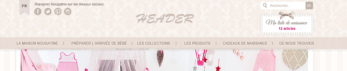

Bonjour,
Je viens d'installer la version 1.5.4.1 de Prestashop pour faire une site vitrince/Commerce mais sans vente directe. Les clients pourront créer des listes de cadeaux (ou liste de naissance), l'imprimer ou l'envoyer par mail à un revendeur près de chez eux.
J'aimerais mettre à la place du panier, dans la header la liste de cadeaux (voir la copie d'écran). Je n'arrive pas à greffer ce bloc depuis la back office. Avez-vous des idées?

Oui, j'ai les codes sources.
Au fait, on a enlever le bloc panier, on arrive à placer le bloc Wishlist en haut mais quand on veut intégrer l'image de fond de la header, le bloc liste de cadeau disparait!
