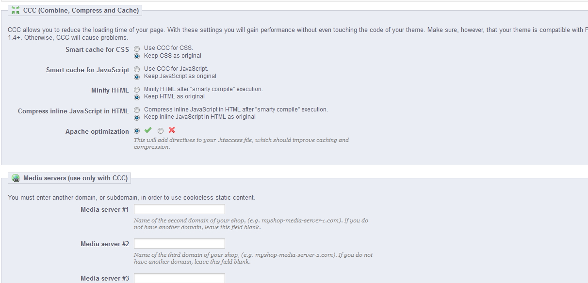

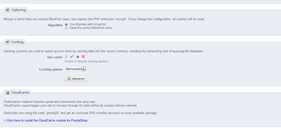

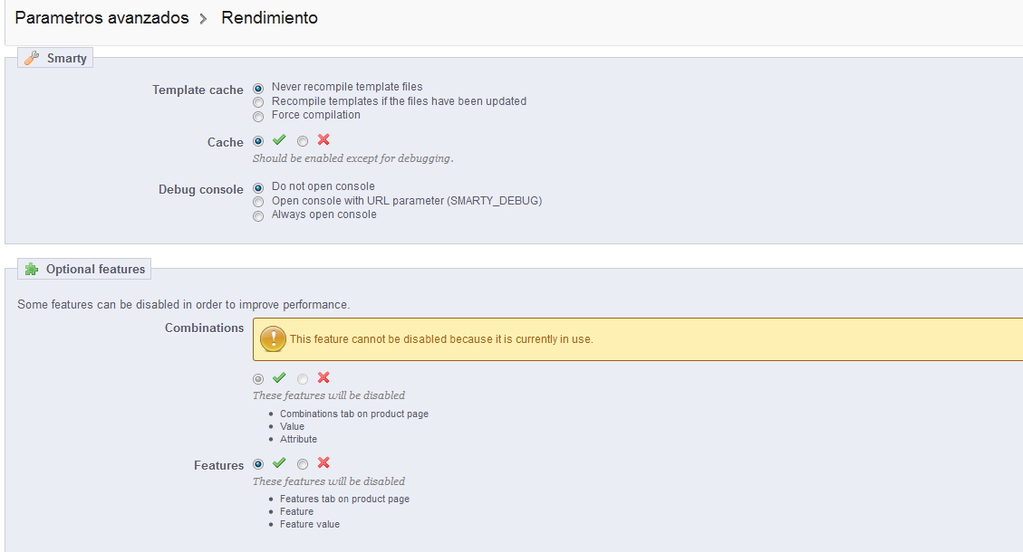

La verdad que lo que te pasa no es nada normal, no se, tienes algún sistema de caché activo en Parametros Avanzados->Rendimiento?
Pon un pantallazo de esta zona a ver si se puede ver algo según la configuración que tienes.
En el apartado smarty activa la opción "Recompile template if..." esto lo puedes dejar activo solo mientras estés realizando cambios para que te los coja y no tengas problemas.
Después en el apartado CCC, tienes que modificar las 4 primeras opciones que tienes seleccionadas para que cojan el código original. Simplemente es seleccionar la primera opción en cada una de ellas.

A ver lo del CCC siempre tienes que dejar los 4 primeros parámetros en la primera opción y el quinto con la última opción.
Respecto al apartado Smarty, tienes que poner forzar compilación a SI y caché a NO siempre que estés haciendo cambios sobre la web, una vez termines los cambios cambias el forzar compilación a NO, y la caché a SI.
Haciendo esto debería funcionarte bien.

Una preguntilla... me indicas que los ccc siempre en la primera opcion los 4 primeros y la 5ª en la ultima opcion.. pero es que yo solo tengo 4 opciones :( ¿te refieres a apache optimizacion?

Lo que ocurre es que lo que cuenta demonpro es para la versión 1.4 y tú tienes la 1.5.
En tu versión desapareció esa 5ª opción en el apartado CCC osea que no te preocupes, solo tienes que cambiar las 4 primeras como te dije antes.
