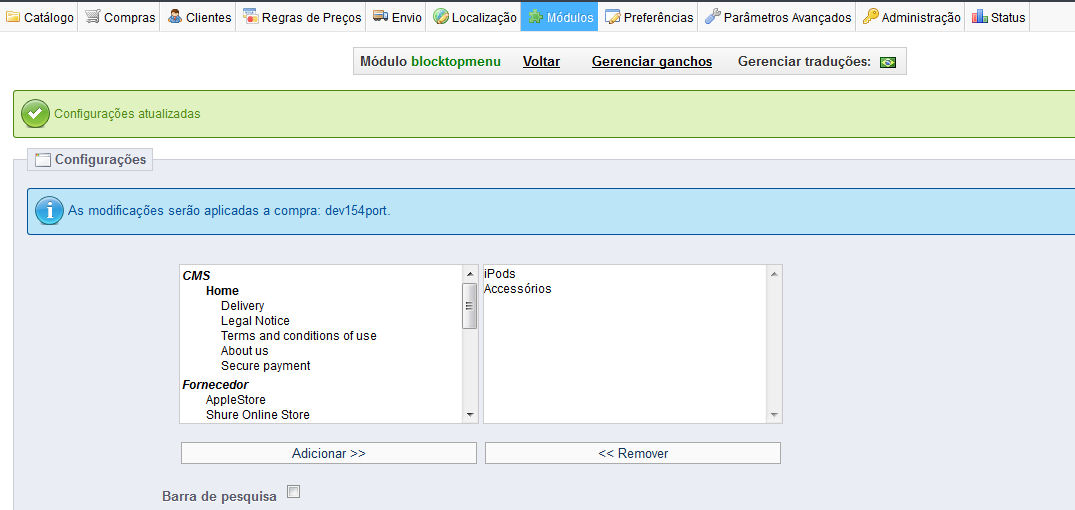

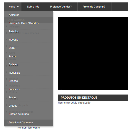

claudiopardal Posted May 9, 2013 Share Posted May 9, 2013 (edited) Boa noite, Neste momento criei as categorias todas e elas estao aparecer no menu horizontal na opção "Home". Eu pretendia manter o botão "home" limpo, apenas linkado para a pagina home, sem submenus a com as categorias. Como faço isto? obrigado pela vossa atenção. obrigado pela vossa atenção. Edited May 9, 2013 by claudiopardal (see edit history) Link to comment Share on other sites More sharing options...

claudiopardal Posted May 9, 2013 Author Share Posted May 9, 2013 Olá, Obrigado pela resposta, Eu não quero que as categorias apareçam no menu horizontal. Eu quero apenas que elas não apareçam como submenu da opção "home". Link to comment Share on other sites More sharing options...
Daniel - PrestaBR Posted May 9, 2013 Share Posted May 9, 2013 Você pode editar o arquivo /modules/blocktopmenu/blocktopmenu.tpl e incluir o link manualmente, antes do menu, mais ou menos assim: <li><a href="{$base_dir}" title="{l s='Home' mod='blocktopmenu'}">{l s='Home' mod='blocktopmenu'}</a></li> Então você terá um botão Home separado da categoria "Home" e pode configurar as demais categorias na configuração do módulo. Boa sorte Link to comment Share on other sites More sharing options...
guest* Posted May 9, 2013 Share Posted May 9, 2013 Entao simplesmente remova "home" da tabela da direita e coloque os links das sub-categorias diretamente neste caso. Link to comment Share on other sites More sharing options...
