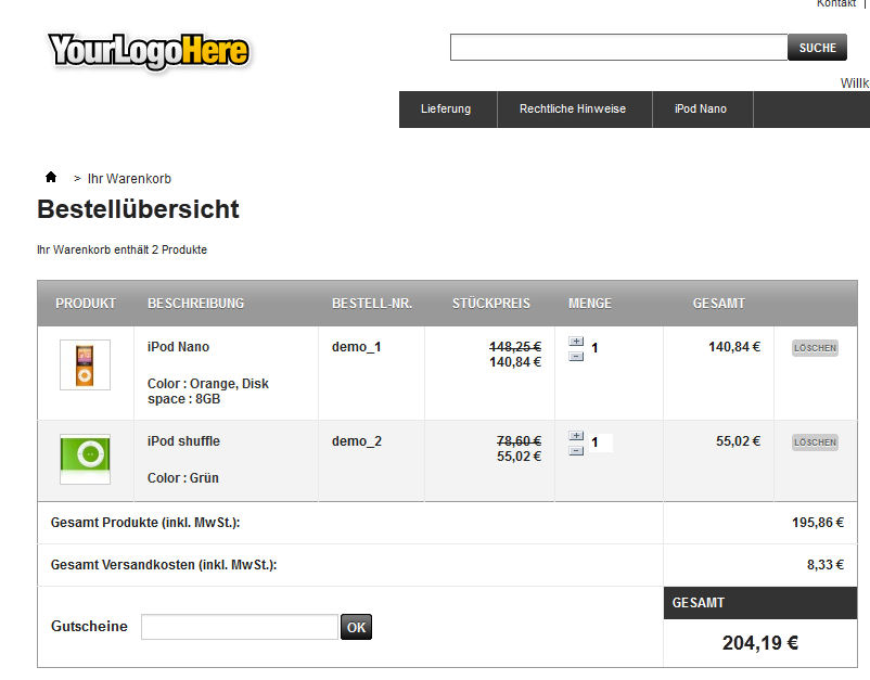

eitschpi Posted May 10, 2013 Author Share Posted May 10, 2013 (edited) Oha, danke für den Hinweis und den Tipp! Deinen Tipp mit dem Modul "Produktkategorie" hat leider nicht funktioniert. Habe das Modul "wie Du geschrieben hast" zurückgesetzt - ohne Erfolg. Danach PayPal und das Modul deinstalliert und das Modul "Produktkategorie" wieder installiert - ebenfalls ohne Erfolg. Ich habe auch nicht verstanden warum dort einfach das PayPal-Logo ohne Rückfrage eingebunden wird - nun ja egal. Das macht mich jetzt nicht fertig Apropos rechtssicherer Shop, ich dachte die Integration von PayPal wäre so (siehe Screenshot) rechtssicher. Sei doch bitte so gut und schau ihn dir mal an, ich werde zwar so oder so einen Rechtsanwalt bemühen aber wenn ich jetzt schon Fehler eliminieren kann... PayPal ist zwar auf dem Screenshot noch zu sehen aber im Shop gelöscht. (Nochmals Danke) Ist denn eines der sieben weiteren PayPal Module im PrestaShop rechtssicher? Wie habt ihr das gelöst oder nutzt ihr alle kein PayPal mehr? LG und vielen Dank Peter Edited May 10, 2013 by eitschpi (see edit history) Link to comment Share on other sites More sharing options...
silbersaiten - Julia Posted May 10, 2013 Share Posted May 10, 2013 Hallo, was passiert im nächsten Schritt? Oder ist das der letzte Schritt? Aber unabhängig von der Antwort, erfüllen die Änderungen auf dem Screenshop die Anforderungen der Button Lösung nicht. Egal mit welchem Zahlungsmodul. Link to comment Share on other sites More sharing options...
eitschpi Posted May 10, 2013 Author Share Posted May 10, 2013 Hallo, Im nächsten Schritt z.B. bei Scheck erhält der Käufer die Kontoinformationen, der Kauf ist abgeschlossen. Aber was fehlt oder was ist falsch? Ich habe versucht die hier vorgestellt Lösung nachzubauen. http://www.e-recht24.de/artikel/ecommerce/7045-neue-buttonloesung-was-shopbetreiber-ebay-haendler-und-dienstleister-jetzt-wissen-muessen.html Link to comment Share on other sites More sharing options...
silbersaiten - Julia Posted May 10, 2013 Share Posted May 10, 2013 Die Reihenfolge der Elemente, die übrigens unter diesem Link anders ist als in deinem Screen. Du hast einige optionale Infos hinzugefügt (wie z.B. Link auf Datenschutz oder Produktgewicht), dabei aber das wichtigste nicht beachtet. Link to comment Share on other sites More sharing options...
eitschpi Posted May 10, 2013 Author Share Posted May 10, 2013 Hey Danke, wobei ich nicht dachte dass das tatsächliche eine große Rolle spielen würde. Man sollte meinen das ein durchschnittlicher Mensch eine Aufmerksamkeitsspanne von 25 Sekunden hat, falls nicht zumindest eine Idee davon hat wie ein Scrollbalken zu nutzen ist. Anyway, das wird sich leicht fixen lassen. Wenn ich also jetzt den Warenkorb unten vor das Bezahlfeld einpflege, dann ist alles so wie es sein sollte oder spielen die anderen Positionen ebenfalls eine Rolle? Merci Peter Link to comment Share on other sites More sharing options...
eitschpi Posted May 10, 2013 Author Share Posted May 10, 2013 Was ist den jetzt am PayPal-Modul so verkehrt das ich es nicht nutzen kann? Oder ist es der Login-Prozess und die daraus resultierende Verzögerung also wieder die minimale Aufmerksamkeitsspanne die mir einen Strich durch die Rechnung macht? Link to comment Share on other sites More sharing options...
silbersaiten - Julia Posted May 10, 2013 Share Posted May 10, 2013 Hey Danke, wobei ich nicht dachte dass das tatsächliche eine große Rolle spielen würde. Das ist die wichtigste Änderung überhaupt Wenn ich also jetzt den Warenkorb unten vor das Bezahlfeld einpflege, dann ist alles so wie es sein sollte oder spielen die anderen Positionen ebenfalls eine Rolle? Die Links zu AGB und Widerrufsbelehrung im Block Versandinformationen ist auch nicht gut Link to comment Share on other sites More sharing options...
