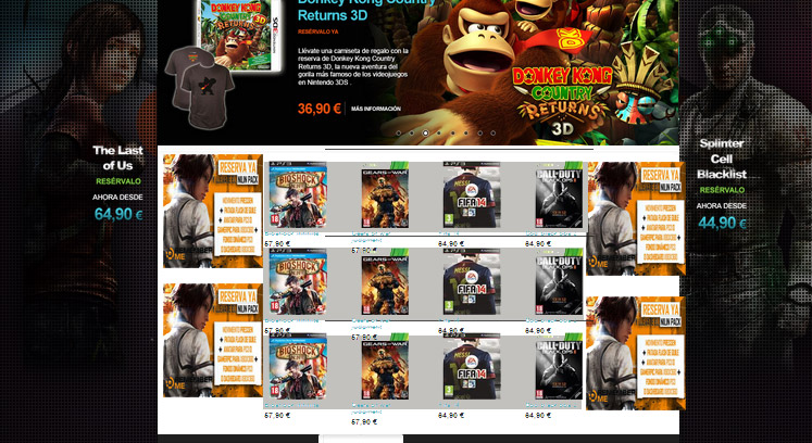

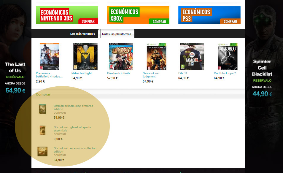

TTDV Posted May 8, 2013 Author Share Posted May 8, 2013 Por partes 1- Ya he detectado el error. Con el módulo "Featured Posts" le digo qué categoría aparecerá en el inicio. Le marco "Comprar" (es mi "Inicio"), porque estaba desmarcada. Y me salen los juegos que he marcado en esa categoría. Pero me salen al final de la página. Adjunto captura "modulo destacados". 2- Adjunto esbozo de más o menos como me gustaría la mezcla de Destacados + banners. Por debajo debería haber algun banner mas, no sé... Gracias por vuestra ayuda! Link to comment Share on other sites More sharing options...

TTDV Posted May 9, 2013 Author Share Posted May 9, 2013 Los adjuntos que puse, con un pantallazo de como quiero que queden los modulos Link to comment Share on other sites More sharing options...
