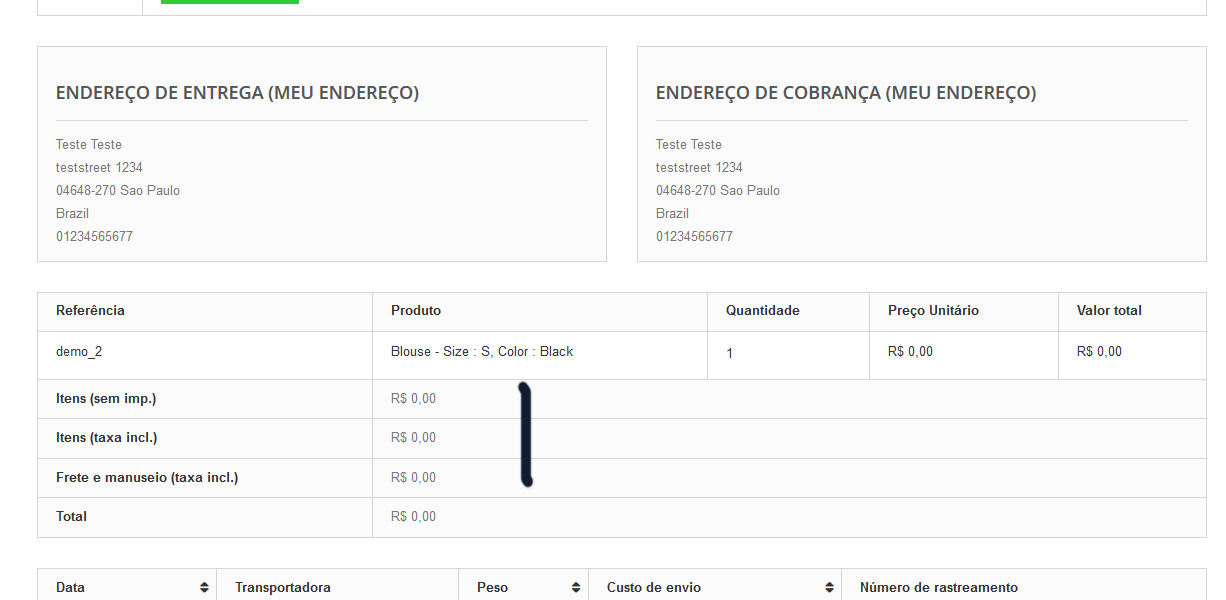

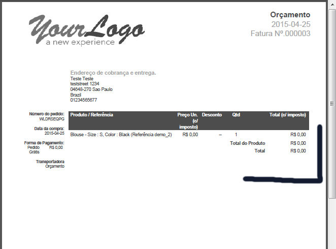

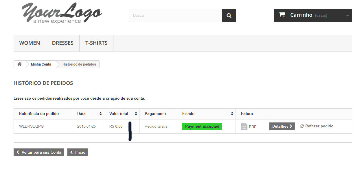

Galera a dica do studio9dade, funciona eu testei.
Retirei os preços do template e coloquei todos com valor R$ 0,0. Mas aí, você tem que adaptar um monte de coisa dentro do administrador também para fazer rodar redondo essa ideia. Como desligar o email de confirmação de compra e retirar dá página dos pedidos os blocos de valores. Fiz tudo manual mesmo. Deu trabalho mas valeu apena.
Segue o link: orcamento.joaoellery.com
Edited by jonyellery (see edit history)

Nao consigo descobrir a finalidade de mostrar precos zerado. Aqui na Europa por exemplo nao é permitido, pois o cliente poderia por ex. insisitir em comprar a mercadoria pelo preco mostrado, que é 0,00.
A mesma funcao(impeidr compras) vc. tem quando desativa a funcao de compra na aba "preferencias -> produtos -> modo catálogo=SIM. Aí nao vao ser mostrados precos e nem precos com vaolr 0,00 de forma nenhuma. Mais simples e com um clique só,  sem alterar nada...
Sim com qual finalidade ? O cliente poe no carrinho um preco 0,00 e compra por este preco ? Aqui na Europa por lei nao permitido, a nao ser que vc. vende todos os seu produtos pelo preco 0,00, ou seja os dá de graca para os seus clientes. Neste caso nao coloque preco nenhum em seus produtos ou seja valor 0,00 que tem o mesmo efeito.
@ Jonyellery - Parabéns vc. acabou de me vender pelo preco 0,00 o artigo que encomendei. E agora ? Vc. vai me enviar pelo preco 0,00 ??? Veja lá nos seus pedidos no back-office. O pedido mostra 0,00 e nao preco nenhum...
Nao basta vc. alterar o nome do pedido para orcamento, vc. gerou um pedido com valores 0,00.
Enconomizou em comprar um módulo que atende melhor os seus requisitos e abriu um monte de dores de cabecas em outro lugar, por gerar um documento válido com valores de 0,00
Desculpa mas, ainda nao entendo a funcao. Se vc. quiser colocar a sua loja para orcamentos, entao use um módulo que cumpre a lei em 100% em vez de gambeara que nao cumpre lei nenhuma, além de vc. criar problemas para a sua loja/pessoa. Na internet o que conta é a reputacao, com esta mexida de código vc. nao vai criar um boa. Mas a loja é sua nao minha e as dores de cabeca com clientes insatisfeitos, também
Outro fato que se gera é o fato que vc. nao mais tem possibilidade de alterar algum valor do pedido, pois já gerou uma fatura par aum pedido grátis. Como entao vc. é que vai acrescentar valores de orcamento ?
Infelizmente vc. é que nao entendeu como Prestashop gera pedidos. Por favor use um módulo que intercepta pedidos antes que estes sejam gerados. Alteracoes de scripts do carrinho nao sao a maneira correta para criar uma loja de orcamentos. ;)
Edited by selectshop.at (see edit history)
