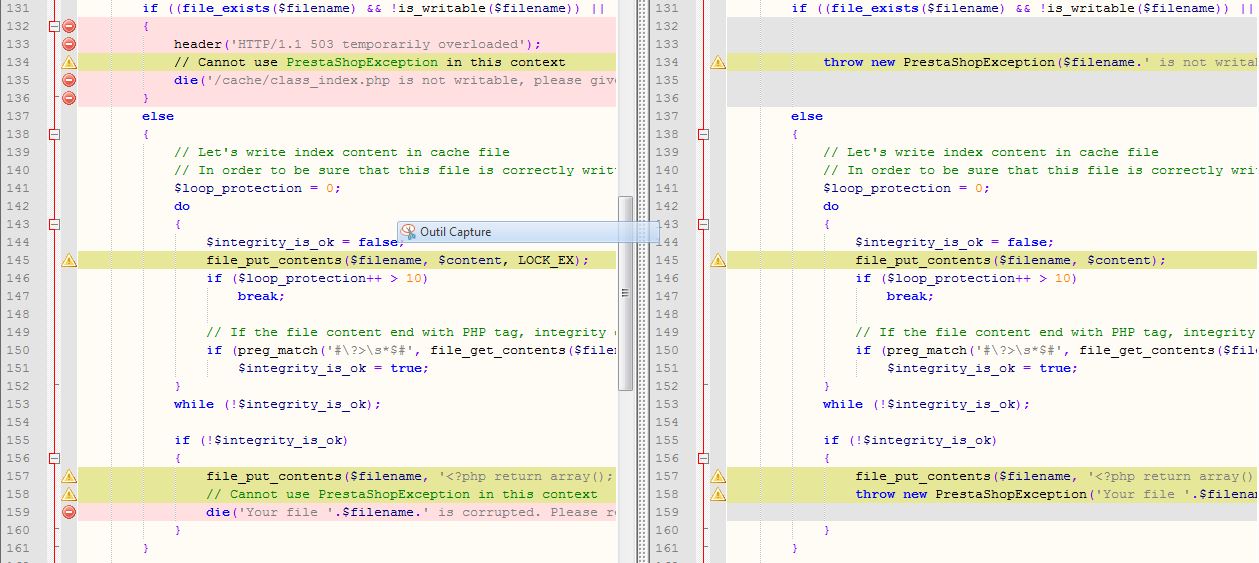

2FR3 Posted June 3, 2013 Author Share Posted June 3, 2013 Franchement, je ne sais comment te remercier, en comparant l'autoload avec une 1.5.4.1 (mon client est en 1.5.3.1), je me suis aperçu de l'erreur. Maintenant, il n'est pas overidé, comment cela a pu ce passer ? On va voir si nous avons résolu ma détresse, mais y'a pas de raison ! Link to comment Share on other sites More sharing options...
