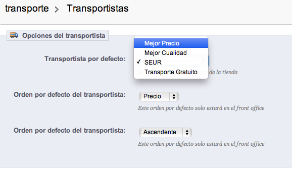

banense Posted May 7, 2013 Share Posted May 7, 2013 Pero has vuelto a hacer el proceso de compra??.. fíjate si tienes el transporte gratuito por defecto en la pestaña Transporte del BO Link to comment Share on other sites More sharing options...
DcdacD Posted May 7, 2013 Author Share Posted May 7, 2013 En Transporte > Transporte tengo la configuración como he comentado en el #1, es decir, 0, 55, 0, Según el precio total, y los rangos con el transportista deseado (no gratuito por defecto, sino SEUR) y el rango de 9 € desde 1 hasta 54 y superior a 55€ 0 gastos. Link to comment Share on other sites More sharing options...
banense Posted May 7, 2013 Share Posted May 7, 2013 Si entiendo que estás trabajando en función al precio pero lo que te pregunto es: Por casualidad el transportista gratuito está por defecto??.. Edita los transportistas y marca la opción en base al precio no al peso.. Si lo vas a hacer todo en base al precio.. todo debe estar marcado en base a ese precio total.. no se como podría ayudarte.. si me habilitas un usuario con permiso al transportista lo miro y lo vemos un momento.. MP si puede ser sino seguimos intentando por aquí.. Saludos Link to comment Share on other sites More sharing options...

DcdacD Posted May 7, 2013 Author Share Posted May 7, 2013 y esto ?? Sabeis a que es debido ? Link to comment Share on other sites More sharing options...
