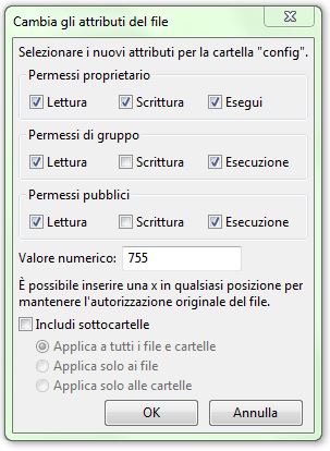

fonderiapassarelli Posted December 14, 2016 Share Posted December 14, 2016 (edited) Scusate se riporto alla ribalta quest post, ma ho problemi di "Forbidden 403" anche con la mia versione 1.6.1.5, probabilmente ho combinato io qualcosa, perché quando, a fine novembre, ho trasferito il mio negozio costruito in locale con un archivio sul server, alla prima decompressione (se non ricordo male ... ) mi pare funzionasse. Poi ho modificato e sostituito qualche file css, e nel frattempo ho acquistato un certificato SSL che per la verità fino a qualche giorno fa non era ancora attivo (mancava una chiave, a detta del server). Ora il mio dubbio è: ricevo la risposta Forbidden per via del certificato di sicurezza non ancora attivo o per altri motivi? Riguardo i permessi di scrittura, posto uno screenshot di come è impostata per es. la mia cartella config sul server. Va bene così? Grazie in anticipo a chi vorrà delucidarmi. Barbara Edited December 14, 2016 by fonderiapassarelli (see edit history) Link to comment Share on other sites More sharing options...
