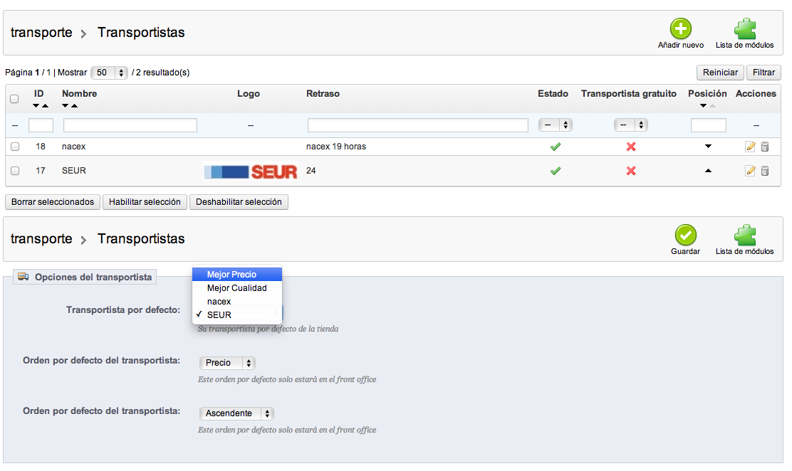

DcdacD Posted May 4, 2013 Share Posted May 4, 2013 (edited) Buenas tardes, tras leer varios posts recomendados, he insertado en mi SQL las provincias, ahora la persona al registrarse selecciona localidad y provincia, el transportista lo tengo configurado para esa zona (Europa) y las provincias las tengo asignadas al País España y éste a la zona Europa. Bueno pues aún asi no veo el error para no poder completar el pedido ya que le informa de que no existe transportista para esa zona. Si alguien me puede echar una mano ... la url es: http://www.factormusculo.com Gracias. Por cierto, no entiendo en opciones de transportista, en transportista por defecto me aparece además del que he puesto, Mejor Precio y otro con Mejor Calidad (adjunto imagen). Que se suponen que son ? Edited May 5, 2013 by DcdacD (see edit history) Link to comment Share on other sites More sharing options...

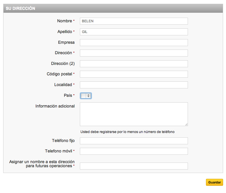

DcdacD Posted May 5, 2013 Author Share Posted May 5, 2013 Hola nadie, ayer me informó Rubalcaba sobre esta guía, anoche ya me perdí entre tantas modificaciones de zonas, paises y estados, al final conseguí que en el formulario mostrara el campo para seleccionar la provincia pero esta mañana he vuelto a intentar y no se exactamente que he modificado que ahora no me deja seleccionar país. Adjunto foto. Link to comment Share on other sites More sharing options...
nadie Posted May 5, 2013 Share Posted May 5, 2013 Hola nadie, ayer me informó Rubalcaba sobre esta guía, anoche ya me perdí entre tantas modificaciones de zonas, paises y estados, al final conseguí que en el formulario mostrara el campo para seleccionar la provincia pero esta mañana he vuelto a intentar y no se exactamente que he modificado que ahora no me deja seleccionar país. Adjunto foto. Yo me acabo de registrar en tu tienda, y al añadir la direccion si me aparece el pais "España" ahora. ¿Lo tenias antes desactivado, y lo has activado ahora? ¿Te pasa con algun navegador,en especial? (Si te pasa con IE, solo tienes que aplicar un parche que se comenta en el foro) Link to comment Share on other sites More sharing options...
