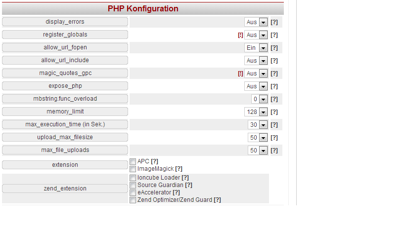

newcommer Posted May 19, 2013 Author Share Posted May 19, 2013 Das bilder problem ist gelöst die tabs auch aber ;-) Ich kann kein logo hochladen bekomme den feheler das es zu gross ist "Bild ist zu gross (589 kB). Maximal erlaubt: 292 kB" Link to comment Share on other sites More sharing options...
guest* Posted May 19, 2013 Share Posted May 19, 2013 Ehrlich gesagt, weiß ich nicht wo unter 1.5. Prestashop diese Einstellung jetzt versteckt hat. Wenn ich nach der Logik gehe dann sollte das unter " Voreinstellung -> Bilder" stehen. Guckst du bitte dort einmal was für ein Wert unter "Artikel-Bilder" steht ? Probier einmal den Wert auf default 8388608 zu erhöhen. Dieser Wert ist von einer Standardinstalltion ohne jeglicher Änderung auf meinem Testserver. Link to comment Share on other sites More sharing options...
newcommer Posted May 19, 2013 Author Share Posted May 19, 2013 Habe den wert schon x2 genommen immer noch das selbe problem wersuche es mal weiter bis es klappt ;-) Link to comment Share on other sites More sharing options...
guest* Posted May 19, 2013 Share Posted May 19, 2013 Es kann aber auch sein, dass dein Provider den Upload beschränkt hat am Server. Ich würde da mal auch dort nachhaken. Link to comment Share on other sites More sharing options...
newcommer Posted May 19, 2013 Author Share Posted May 19, 2013 (edited) Hetzner alle anderen bilder gehen nur nicht das logo php 5.4 Edited May 19, 2013 by newcommer (see edit history) Link to comment Share on other sites More sharing options...
guest* Posted May 19, 2013 Share Posted May 19, 2013 Upload max_file_size lässt sich erhöhen ? Probier das Logo mit ROI (kostenlos im Netz) zu optimieren auf eine kleinere Größe. Welches Format hat das Logo ? Auf welche PS-Version hast du denn den Upgrade gemacht ? Link to comment Share on other sites More sharing options...
newcommer Posted May 19, 2013 Author Share Posted May 19, 2013 max file size läst sich nicht erhöhen logo ist png habe jetzt 1.5.4.1 habe jetzt das mobil logo genommen und umbenannt alles funktioniert. Link to comment Share on other sites More sharing options...
