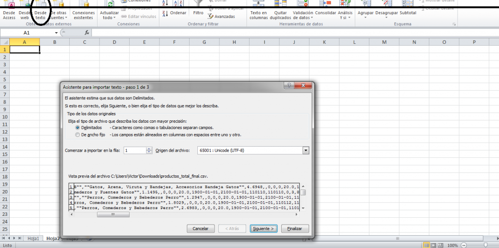

Rubén Posted May 3, 2013 Author Share Posted May 3, 2013 El csv, que te han pasado lo puedes abrir con excel. Hablare en base a Excel 2010 Pestaña Datos -> Importar desde Texto (Hay eliges el fichero) y despues vas siguiendo los pasos indicando el delimitador, ect.. y te muestra los datos ordenados en excel. Ya lo hice, pero en este csv, que es compatible con prestashop, ni a la de 3 puedo configurarlo con Excel Link to comment Share on other sites More sharing options...
nadie Posted May 3, 2013 Share Posted May 3, 2013 Ya lo hice, pero en este csv, que es compatible con prestashop, ni a la de 3 puedo configurarlo con Excel Adjunta el CSV, que lo importe yo en mi excel. Link to comment Share on other sites More sharing options...
Rubén Posted May 3, 2013 Author Share Posted May 3, 2013 Ahora lo subo Link to comment Share on other sites More sharing options...
Rubén Posted May 3, 2013 Author Share Posted May 3, 2013 (edited) Esto no es lo que parece Edited May 4, 2013 by Guindos (see edit history) Link to comment Share on other sites More sharing options...
nadie Posted May 3, 2013 Share Posted May 3, 2013 Adjunto Imagen: En la siguiente pantalla puedes elegir como estan separados los elementos y el calificador de texto. Link to comment Share on other sites More sharing options...
Rubén Posted May 3, 2013 Author Share Posted May 3, 2013 Intentalo y verás, a mi no me deja de esa manera Link to comment Share on other sites More sharing options...

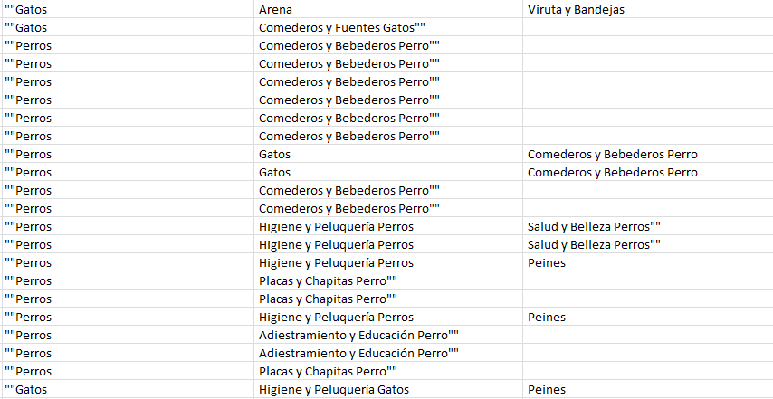

Sergio Ruiz Posted May 3, 2013 Share Posted May 3, 2013 ¿Que es esto: "Gatos, Arena, Viruta y Bandejas, Accesorios Bandeja Gatos" ? Link to comment Share on other sites More sharing options...
Rubén Posted May 3, 2013 Author Share Posted May 3, 2013 Categorías separadas por comas, eso es lo que no me detecta al importar, las ctegorías multiples Link to comment Share on other sites More sharing options...
Sergio Ruiz Posted May 3, 2013 Share Posted May 3, 2013 Categorías separadas por comas, eso es lo que no me detecta al importar, las ctegorías multiples gatos es una categoria arena es otra categoria viruta es otra categoria ect.. ¿? Link to comment Share on other sites More sharing options...
Rubén Posted May 3, 2013 Author Share Posted May 3, 2013 si, efectivamente Link to comment Share on other sites More sharing options...

Rubén Posted May 4, 2013 Author Share Posted May 4, 2013 Chicos, creo que lo he conseguido :snif: :snif: 1 Link to comment Share on other sites More sharing options...
