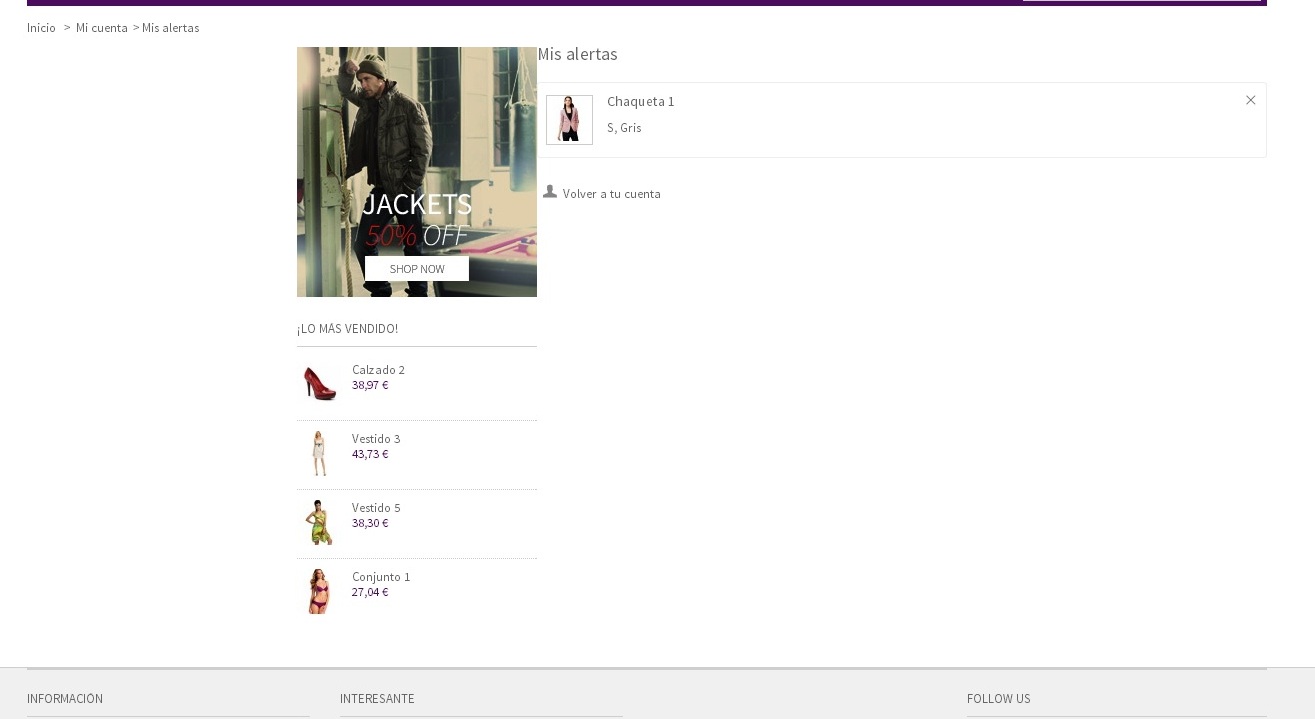

Hola, el otro día agregue el modulo que viene por defecto de mail alerts, para poder introducir tu correo y que te avise cuando un artículo vuelve a estar en stock, y cuando vas a la sección de este modulo dentro de "mi ficha" aparece la columna del anuncio, que no debería estar, y encima aparece en el medio, no a la derecha como en las demás páginas.
Dejo una foto para que se vea.
Espero que alguien tenga una solución.
Muchas gracias.

Muchas gracias Nadie, con ese código se me quita el anuncio y el bloque de abajo, pero me sigue dejando un espacio, es decir la información empieza desde la mitad de la pagina hacia la derecha, igual que en la foto pero con la columna de la izquierda vacia.
No se porque hace esto si en las demás categorías lo hace bien.

#module-mailalerts-account #center_column {width: 757px;}
El 757px lo he puesto al azar, sino tienes ni columna derecha, y ni izquierda, el valor es superior a 757
Ok, no habia leido, estaba haciendo pruebas y habia agregado eso que me dices, pero me cogía no se de donde un ancho que era el problema, le he agregado lo que me dices con un !importante para que de prioridad a lo que yo le pongo.
Segun beo en el firebug me coge el ancho de un archivo css de la cache lo elimino pero lo sigue creando, no se de donde lo toma, dentro del apartado donde estpecifica el ancho de las columnas centrales en el css, tampoco estaba definido para este modulo.
