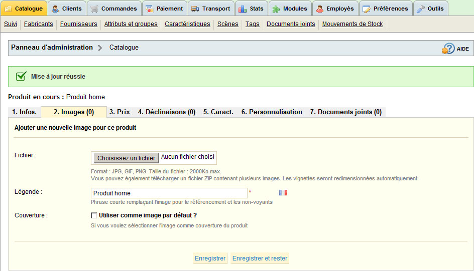

PRESTA_22 Posted May 2, 2013 Share Posted May 2, 2013 Bonjour je vais essayez de vous exposer mon problème clairement Mon site tourne sous pestashop 1.4.0 MON PROBLEME lorsque j’enregistre ou modifie un produit, l’upload de l’image de ce dernier ne fonctionne pas. Pourtant je n’ai aucun message d’erreur comme l’atteste le screenshot ci-dessous : Et lorsque je vais consulter le produit, aucune image ne lui est attribué (Aucune image disponible). - En local, cela fonctionne correctement - Les droits sur les dossiers, sous dossiers et fichiers IMG sont en xxx, j'ai modifié les droits a 777 via filezilla mais il m'affiche la Réponse : "500 'SITE CHMOD 777 img': command not understood" - La librairie GD est bien activé selon le phpinfo() de l’hébergement. Pour vous donner plus d'infos : Version de Prestashop: 1.4.0.17 Informations sur votre serveur: Windows NT build 7601 i586 Version du logiciel serveur: Microsoft-IIS/7.5 Version de PHP: 5.2.17 Version de MySQL: 5.5.30-log J’espère que vous avez compris Merci a tous de votre aide. Link to comment Share on other sites More sharing options...

PRESTA_22 Posted May 6, 2013 Author Share Posted May 6, 2013 Bonjour, Merci pour votre réponse. non j'ai pas essayé, mais je pense que c'est un probleme au niveau du serveu parceque J'ai réalisé un formulaire d'envoi de fichier de type image très simple qui fonctionne correctement en local et sur le serveur il affiche cette erreur : Warning: move_uploaded_file() [function.move-uploaded-file]: open_basedir restriction in effect. File(C:\Windows\Temp\php4A0.tmp) is not within the allowed path(s): (D:\INETPUB\VHOSTS\mon-site.com\httpdocs\) in D:\INETPUB\VHOSTS\mon-site.com\httpdocs\upload-image\index.php on line 13 Warning: move_uploaded_file(img/img1.jpg) [function.move-uploaded-file]: failed to open stream: Permission denied in D:\INETPUB\VHOSTS\mon-site..com\httpdocs\upload-image\index.php on line 13 Warning: move_uploaded_file() [function.move-uploaded-file]: Unable to move 'C:\Windows\Temp\php4A0.tmp' to 'img/img1.jpg' in D:\INETPUB\VHOSTS\mon-site.com\httpdocs\upload-image\index.php on line 13 Voici mon script : <?php /************************************************************ * Script d'upload *************************************************************/ if(!empty($_POST)) { if( !empty($_FILES['fichier']['name']) ) { $name = $_FILES['fichier']['name']; if(move_uploaded_file($_FILES['fichier']['tmp_name'], "img/$name")) { $message = 'Upload réussi !'; } else { $message = 'Problème lors de l\'upload !'; } } } ?> Link to comment Share on other sites More sharing options...
