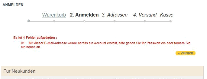

BoKr Posted April 27, 2013 Share Posted April 27, 2013 (edited) Hallo Uns ist gestern ein Problem aufgefallen unter prestashop 1.4.9. Eine Kundin wollte sich registrieren, konnte dieses aber nicht, weil der Shop festgestellt hat, dass die E-Mail-Adresse schon benutzt wird. Der Hintergrund ist, dass sie sich zuvor schon als Gast bei uns registriert hat/bzw. bestellt hat. Ich finde, das dürfte nicht der Fall sein. Eigentlich, müsste sich der Shop doch freuen wenn ein zuvor registrierter Gast sich nun als richtiger Kunde registrieren möchte. Edited May 9, 2013 by B.Köring (see edit history) Link to comment Share on other sites More sharing options...

eleazar Posted May 8, 2013 Share Posted May 8, 2013 Hi Boris, ich bin zwar kein Mod, versuchs aber trotzdem mal. Schau mal in /classes/Customer.php nach, ob in der function customerExists in Zeile 261 folgendes steht: .($ignoreGuest ? 'AND `is_guest` = 0' : '')); Die komplette Funktion sollte wie folgt aussehen: public static function customerExists($email, $return_id = false, $ignoreGuest = true) { if (!Validate::isEmail($email)) return false; $result = Db::getInstance()->getRow(' SELECT `id_customer` FROM `'._DB_PREFIX_.'customer` WHERE `email` = \''.pSQL($email).'\'' .($ignoreGuest ? 'AND `is_guest` = 0' : '')); if (!$result) return false; return $return_id ? (int)$result['id_customer'] : isset($result['id_customer']); } Damit sollte es eigentlich funktionieren. Viele Grüße Rainer 1 Link to comment Share on other sites More sharing options...
BoKr Posted May 8, 2013 Author Share Posted May 8, 2013 Rainer, tausend dank für die schnelle Antwort. Eigentlich war meine Frage ja auch nicht ausschließlich an mods gerichtet. Ich muss ja erstmal wissen, ob es 'by design' so ist oder nicht. Wie Du mir sagst und gezeigt hast, ist es nicht 'by design' so und es sollte so funktionieren, wie ich es angenommen hatte und meine Kunden gern hätten. Da ich nie an den classes was gedreht habe und der code identisch ist (1.4.9): /** * Check if e-mail is already registered in database * * @param string $email e-mail * @param $return_id boolean * @param $ignoreGuest boolean, to exclude guest customer * @return Customer ID if found, false otherwise */ public static function customerExists($email, $return_id = false, $ignoreGuest = true) { if (!Validate::isEmail($email)) return false; $result = Db::getInstance()->getRow(' SELECT `id_customer` FROM `'._DB_PREFIX_.'customer` WHERE `email` = \''.pSQL($email).'\'' .($ignoreGuest ? 'AND `is_guest` = 0' : '')); if (!$result) return false; return $return_id ? (int)$result['id_customer'] : isset($result['id_customer']); } stehe ich nun auf dem Schlauch, da das nicht die Lösung war. Aber ich weiß nun, dass es eine Ursache bei unser Installation geben muss leider Link to comment Share on other sites More sharing options...
eleazar Posted May 8, 2013 Share Posted May 8, 2013 (edited) Ja, das habe ich inzwischen auch gemerkt. Und es scheint so, dass dieses Verhalten bis einschl. PrestaShop 1.4.10 tatsächlich so gewollt ist: Der Gast muss sich unter einer anderen Mail-Adresse anmelden, um einen Kundenbereich zu erstellen. Erst ab 1.5.x ist das abgestellt, zumindest ist das bei 1.5.4.1 so. Da kannst du deinen Gastaccount problemlos umwandeln, ohne dass die Fehlermeldung auftritt. Nachtrag: Da war ich auf dem falschen Dampfer. Es geht doch! S. unten Posts Nr. 12 und 13. Edited May 10, 2013 by eleazar (see edit history) 1 Link to comment Share on other sites More sharing options...

Lockesoft Posted May 10, 2013 Share Posted May 10, 2013 Hallo zusammen, auch wenn das jetzt bereits als erledigt markiert ist. Zu allererst einmal kann ich den Fehler hier nicht nachstellen. Ich habe in einem 1.4.8.2 jetzt wiederholt Gastbestellungen durchgeführt und diese E-Mailadressen danach allesamt ganz normal über den link "Bitte melden Sie sich an" oben auf der Seite in Kundenkonten umwandeln können. Das war das eine. Das Zweite ist: Ich glaube hier liegt ein kleiner Denkfehler vor. Auch wenn ich den Fehler hier nicht nachstellen kann. Unabhängig davon kann der Kunde durchaus einen Gastzugang in ein Kundenkonto umwandeln ohne den Kunden zu löschen, das geht einfach über die guest-tracking.php. Mit einer (der letzten?) Bestellnummer und der E-Mailadresse anmelden und weiter unten auf der Seite ein Passwort angeben. Fertig Als zweiten Weg bietet das Back-Office unter Bestellungen, nach der Auswahl einer / der letzten Bestellung die Möglichkeit den Gastzugang umzuwandeln. Ein Klick und der Kunde bekommt ein zufälliges Passwort zu geschickt. Tritt der Fehler denn bei allen Gästen auf? Oder könnte sich jemand evtl. schon einmal den Gastzugang umgewandelt haben? In dem Fall sollte eine erneute Gastbestellung auch nicht möglich sein. Das müsst sich evtl. über die Datenbank herausfinden lassen, wenn man die Tabelle Customer nach der E-Mailadreese sortiert enzeigen lässt, sollten alle Vorkommen einer E-Mailadresse schnell zu sehen sein und wenn bei einer Stelle eben eine 0 im Feld "is_guest" steht. hat das schon jemand umgewandelt Nur so ein paar Gedanken dazu.... LG Klaus / Lockesoft 1 Link to comment Share on other sites More sharing options...
eleazar Posted May 10, 2013 Share Posted May 10, 2013 Hallo Klaus, auutsch! An den Link Gastbestellung auf der Bestellbestätigung habe ich nicht gedacht. Hab's mit 1.4.9 gerade auch nochmal ausprobiert und es geht tadellos, wenn man seine Bestell-Nr. und die E-Mail eingibt. Und da ist auch schon die "Registirierung" mit der Eingabemöglichkeit für das Passwort, um den Account in ein Kundenkonto umzuwandeln. Anschließend bekommen ich dann die Meldung: Ihr Gaskonto wurde erfolgreich in ein Kundenkonto umgewandelt. Sie können sich jetzt unter anmelden. Und ungeachtet der Schreibfehler in den Meldungen funktoniert auch das. Ich ziehe meinen Post #7 daher zurück. Link to comment Share on other sites More sharing options...
