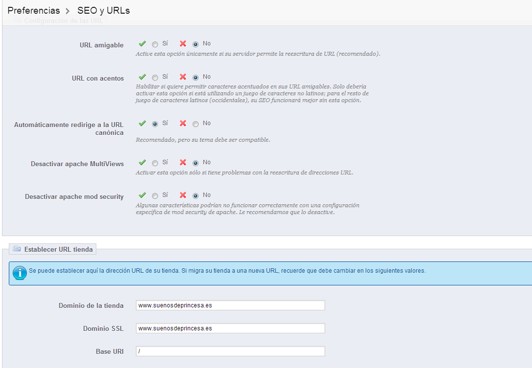

Bueno eso parece facil, me voy a "SEO y URLs" y lo modifico a www.suenosdeprincesa.es .
Vuelvo a acceder a la URL esta vez con las www y no hace la redirección.
El siguiente paso que hago es darme de alta como cliente, lo hace correctamente. Pero al intentar iniciar sesión solo hace un POST que me lleva de nuevo a la pagina de inicio de sesión sin llegar este a producirse.
Después de buscar en Google y no encontrar nada que me ayude, decido volver a dejar la URL como estaba, es decir, suenosdeprincesa.es. Después de este cambio todo vuelve a funcionar correctamente.

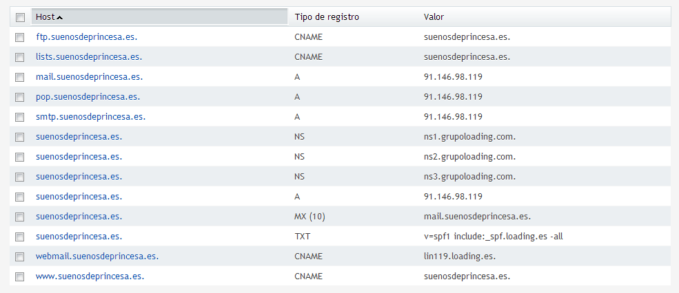

No he tocado nada más y es el tema por defecto. Podría ser problema de configuración de las DNS de mi dominio?
Os adjunto un par de capturas. Una del BO con la configuración que da problemas. Y otra de la configuración de mi dominio (que es la que venia por defecto).
