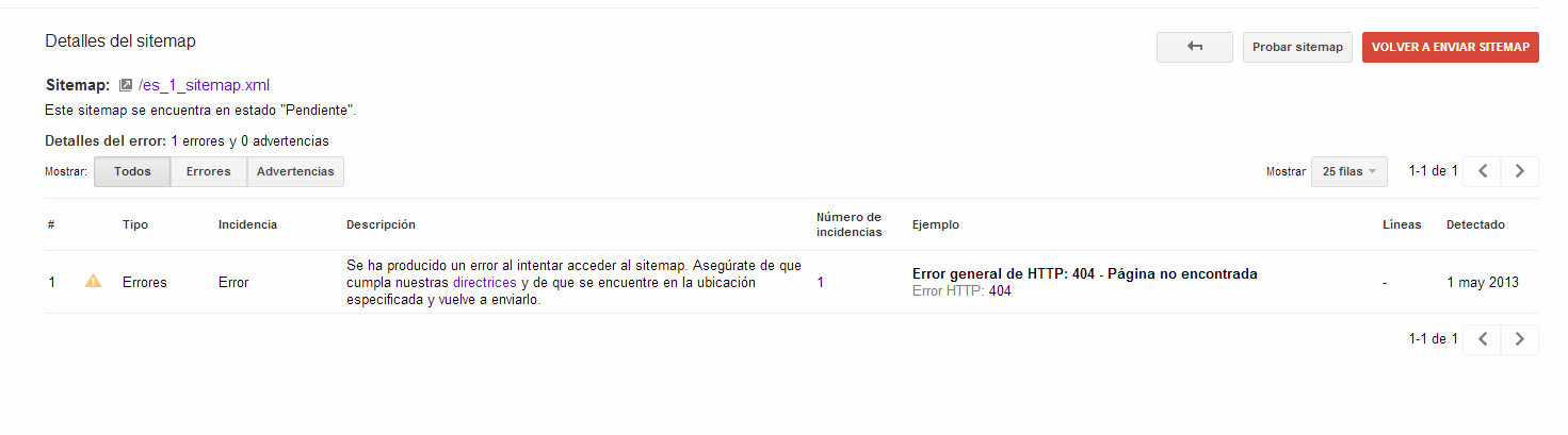

riopar10 Posted May 6, 2013 Share Posted May 6, 2013 A mi el error me lo da en herramientas de webmaster Se ha producido un error al intentar acceder al sitemap. Asegúrate de que cumpla nuestras directrices y de que se encuentre en la ubicación especificada y vuelve a enviarlo. Error general de HTTP: 404 - Página no encontrada Sitemap: www.placerintimo.net/es_1_sitemap.xml Error HTTP: 404 El es_0_sitemap.xml, si lo coge bien. Link to comment Share on other sites More sharing options...
shacker Posted May 7, 2013 Share Posted May 7, 2013 tienes el index_sitemap.xml? ese es el que debes enviar Link to comment Share on other sites More sharing options...
riopar10 Posted May 7, 2013 Share Posted May 7, 2013 Si lo tengo todo correcto, revisado y siempre con el mismo error. Link to comment Share on other sites More sharing options...
shacker Posted May 8, 2013 Share Posted May 8, 2013 es decir, a google le envias index_sitemap.xml y t da error aqui es_1_sitemap.xml Link to comment Share on other sites More sharing options...
riopar10 Posted May 8, 2013 Share Posted May 8, 2013 (edited) A si es, esa es la forma, me da ese error, lo curioso es que le doy a porbar el sitemap en concreto y me dice que no hay errores. Envio imagen Edited May 8, 2013 by riopar10 (see edit history) Link to comment Share on other sites More sharing options...
