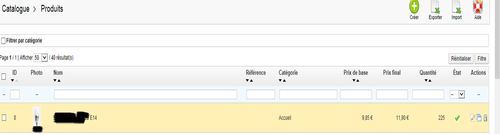

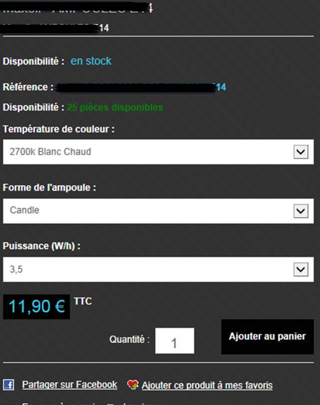

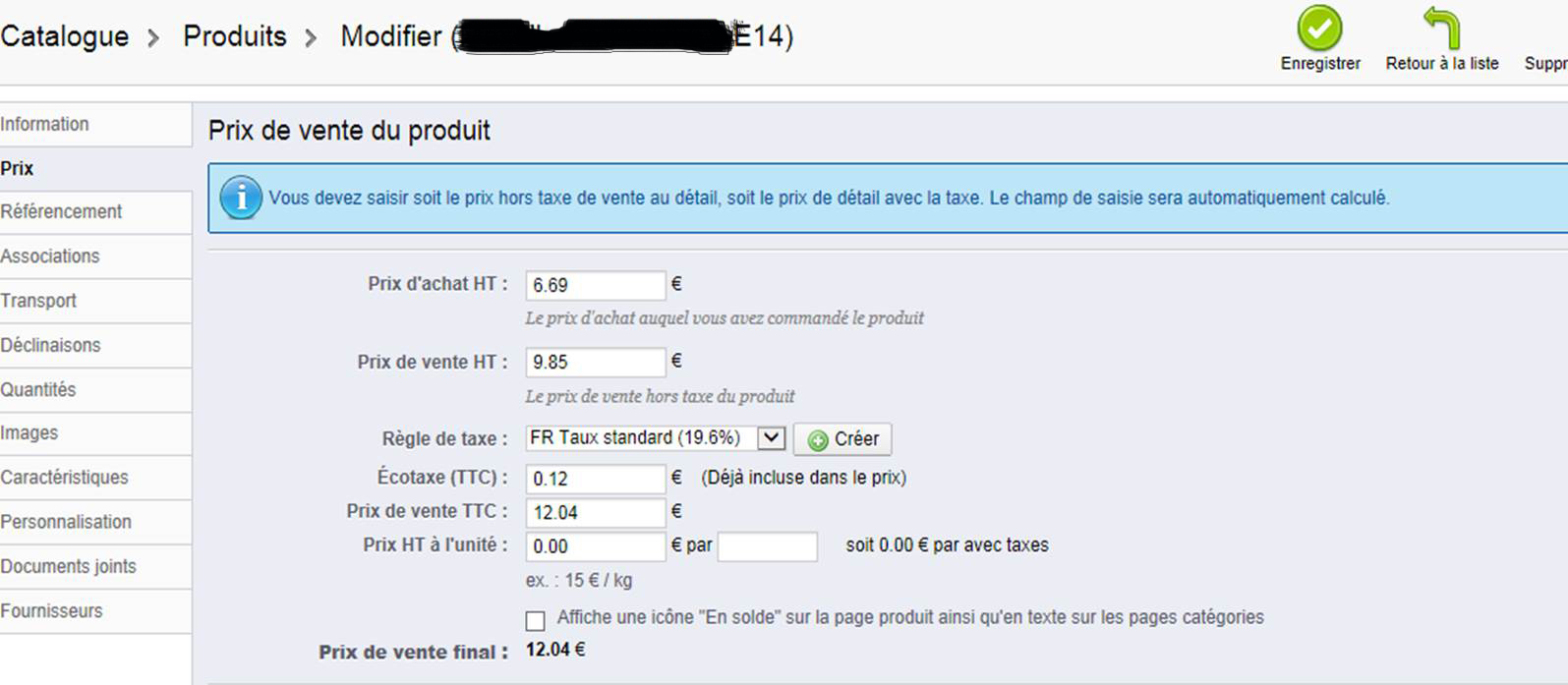

jedifirst Posted April 26, 2013 Share Posted April 26, 2013 Bonsoir, je suis sous PS 1.5.4. et le site est sensé être mis en ligne la semaine prochaine... j'ai mis en lien 3 images pour expliquer mon problème et mon product.tpl. (changer juste l'extension de zip en tpl) Voici le souci : image 1 : produit avec un tarif TTC (écotaxe inclus de 0,12€ TTC) de 11.90€ dans le BO image 2 : produit dans le FO, prix TTC de 11,90€, mais où est la ligne écotaxe inclus, obligatoire ? je précise que j'ai paramétré la règle dans le BO (localisation; règle de taxe) image 3 : fiche produit dans le BO, quel est ce prix indiqué de 12,04 € a priori TTC, écotaxe inclus ??? merci de votre aide, car là j'en peux plus. product.zip Link to comment Share on other sites More sharing options...

jedifirst Posted April 27, 2013 Author Share Posted April 27, 2013 bon, j'ai réglé le problème de 12,04€ en vidant tous les caches (dont ceux du site) et tout est redevenu normal. reste quand même le souci de l'écotaxe, merci à ceux qui pourront m'aider pour cela, car là j'ai du mal. merci Link to comment Share on other sites More sharing options...
