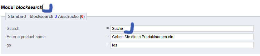

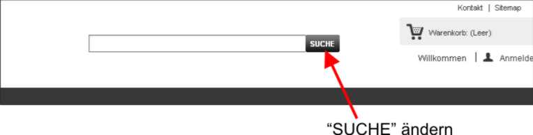

Maxi71 Posted April 26, 2013 Share Posted April 26, 2013 (edited) Hallo, ich möchte das Wort "Suche" auf für das Suchfeld ändern. Ich benutze Prestashop 1.5.4.0. Übersetzungen, Module usw. habe ich schon jedes Wort ausgetauscht, es erscheint aber nicht auf der Shopseite. Siehe Screenshots. Hat noch jemand eine Idee? Danke für die Hilfe Gruß Maxi Edited April 26, 2013 by Maxi71 (see edit history) Link to comment Share on other sites More sharing options...
eleazar Posted April 26, 2013 Share Posted April 26, 2013 Sorry, und was genau möchtest du da statt dessen stehen haben? Ich verstehe dein Anliegen gar nicht. Link to comment Share on other sites More sharing options...
Maxi71 Posted April 26, 2013 Author Share Posted April 26, 2013 Hallo, ich möchte da gerne PZN hinschreiben. Gruß Maxi Link to comment Share on other sites More sharing options...

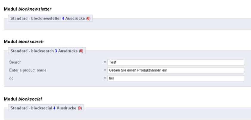

guest* Posted April 26, 2013 Share Posted April 26, 2013 Die Übersetzung findest du unter Lokalisierung -> Übersetzungen -> Installierte Modul-Übersetzungen - > DEFAULT -> blocksearch. Siehe angehängten Screen. Link to comment Share on other sites More sharing options...
Lockesoft Posted April 26, 2013 Share Posted April 26, 2013 Hallo zusammen, mir scheint das Thema Übesetzungen ist bei PS 1.5.4 im Moment eine Riesenbaustelle, bei der nur wenig so funktioniert, wie es soll. In einem frisch installierten Testshop tauchen hier bei den Übersetzungen nur die Module auf, die im Template auch ein Verzeichnis unter /modules haben. Also z.B.: /themes/default/modules/blocksearch In diesem müssen die beide Templates anwesend sein (blocksearch.tpl und blocksearch-top.tpl) Das zweite tpl fehlte bei mir auch zuerst einmal, Nachdem ich das aus Mein_shop/modules/blocksearch ins Template kopiert habe konnte ich das auch ändern und es wird dann auch angezeigt. Ohne den Unterordner im Tempate wird es hingegen sehr seltsam. Ändern geht nur via FTP und aus irgendeinem mir nicht nachvollziehbaren Grund steht oben bei der Suche auch Suche, obwohl in der de.php anderes steht. Ok, zusammengefasst : Schau mal, ob das blocksearch-top.tpl in Deinem Template vorhanden ist. 1 Link to comment Share on other sites More sharing options...
Maxi71 Posted April 26, 2013 Author Share Posted April 26, 2013 Hallo, danke cd2500. Geht aber leider nicht. Das hatte ich schon versucht. danke Lockesoft. Hatte da auch schon rumgefummelt. Die de.php mit Hand geändert und trotzdem die alte Anzeige. Keine Ahung wo dieses "Suche" her kommt. Habe jetzt ein Update auf 1.5.4.1 gemacht. Jetzt geht es ohne Probleme. Mal schauen was jetzt geschieht. Aber Danke für die Mühe Gruß Maxi Link to comment Share on other sites More sharing options...
eleazar Posted April 26, 2013 Share Posted April 26, 2013 (edited) @Lockesoft Hallo Klaus, jetzt hab ich aber auch erstmal gestutzt. Stimmt, die Datei blocksearch-top.tpl fehlt beim Template. Das war aber auch schonb bei 1.5.3.1 so. Und es scheint mir nur dann wichtig zu werden, wenn man nicht das Standard-Template hat. Denn es gibt eine kleine, aber feine Neuerung in PrestaShop 1.5.4. Du kannst bei den Modulübersetzungen jetzt anstelle eines Templates auch "core (not theme selected)" wählen. [sch.. wieso steht das hier noch auf Englisch? ] Das ging vorher nicht. Und dann findet man auch blocksearch-top mit nur einem item: 'search'. Diese Änderung ist also auch so im Back Office möglich, ohne dass man die Datei einspielt. Danke für deine entscheidenden Tipp. Ich hab nämlich zuerst auch an der falsche Stelle gesucht. Edited April 26, 2013 by eleazar (see edit history) Link to comment Share on other sites More sharing options...
