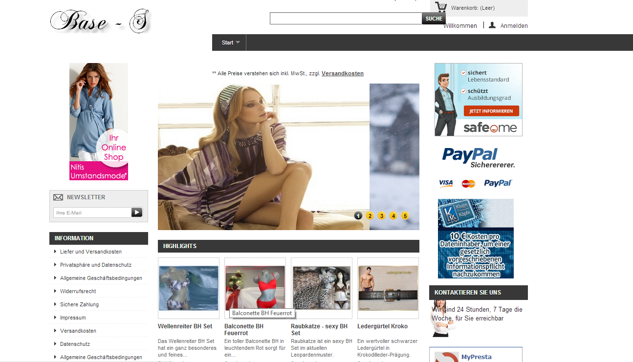

saschah Posted April 25, 2013 Share Posted April 25, 2013 Hallo zusammen ich habe mal eine Frage : ich habe per 1Click Updater Presta Shop aktualiesiert nun habe ich auf meiner Startseite einen Anzeige Fehler und zwar wird oben die Horizontale Leiste und die Suchleiste versetzt nach rechts angezeigt, ich habe mal einen Screenshot gemacht.WIe kann ich den Fehler beheben? Vielen Dank im Voraus saschah Link to comment Share on other sites More sharing options...
eleazar Posted April 25, 2013 Share Posted April 25, 2013 (edited) Ich glaube, dein Problem ist ähnlich gelagert wie das hier: http://www.prestasho...ost__p__1200199 Überprüf doch mal, ob die /themes/default/css/global.css wirklich mit der des Updates übereinstimmt. Eventuell nochmal das Update manuell downloaden und die ZIP-Datei öffnen. Aber eigentlich habe ich eine ganz andere Vermutung. Deine Logo ist für dieses neue Template zu ausladend und verschiebt den Seitenaufbau. So könnte man sich erklären, dass die Suchleiste nach rechts wandert. Probier doch mal aus, ob dieser Fehler auch mit dem Standard-Logo auftritt. Zusatz: Nein, die letzte Vermutung ziehe ich zurück. Ich habe es mal ausprobiert. Zwar würde sich ein zu großes Logo Logo über die Kategorieleiste darunter legen, und ggf. auch die Suchleiste halb verdecken, nicht aber verschieben. Edited April 25, 2013 by eleazar (see edit history) Link to comment Share on other sites More sharing options...

rumata Posted May 13, 2013 Share Posted May 13, 2013 Hallo, bin ich der Einzige, der keine Attachments öffnen kann? Aber aus dem kleinen Screenshot kann ich erahnen, dass es sich vermutlich um die 1541-"Verbesserung" handelt. Der rechte Teil des Headers läuft nun über die ganze breite und nicht über 646 Pixel rechts, wie früher. Das verursacht bei allen Templates einen Versatz, die mit einer Templatestruktur früher als 1541 ausgestattet sind. Únd da die beisten User Updates machen, ohne das Theme mit upzudaten, tritt das Problem leider oft auf. Aktualisier einfach dein Template, dann sollte es laufen. Oder poste den direkten Link zu der Seite mit dem Problem, damit man sich onlne ein bessres Bild davon machen kann. Aber wie gesagt: ich kann mich irren, da ich den screenshot nicht öffnen kann. Gruß Link to comment Share on other sites More sharing options...
