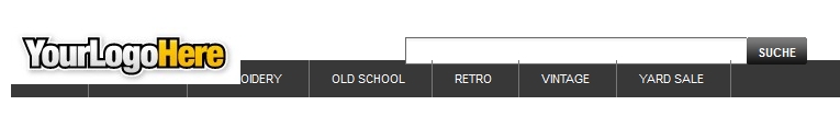

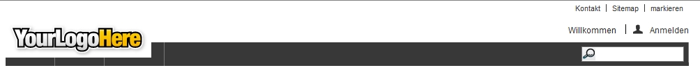

lannycordola Posted April 25, 2013 Share Posted April 25, 2013 Kaum raus und schon ein "MINI" Bug. Nach der Installation von Prestashop 1.5.4.1 rutscht das Logo oder die Kategorienleiste etwas nach oben bzw nach unten, und das Logo von Prestashop verdeckt die Kategorieleiste.......... Wer weis wer da am Werk war. Ist mir als "Anfänger" auch mal passiert. Aber ich hoffe nicht, daß hier ein Praktikant oder so etwas am Werk war......Hmmmmmmmm 1 Link to comment Share on other sites More sharing options...

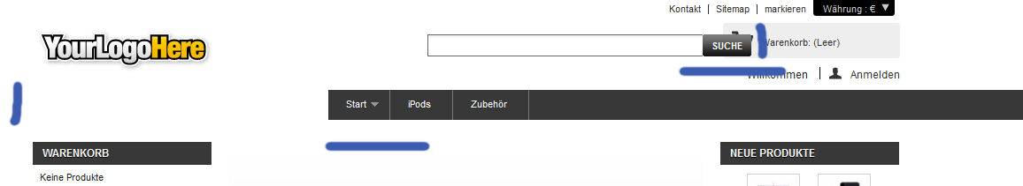

lannycordola Posted April 25, 2013 Author Share Posted April 25, 2013 Hier ein Foto des Fehlers!!!!!! Logo liegt über die Kategorieleiste und man sieht einige Linien über den Suchbereich!!!! Link to comment Share on other sites More sharing options...

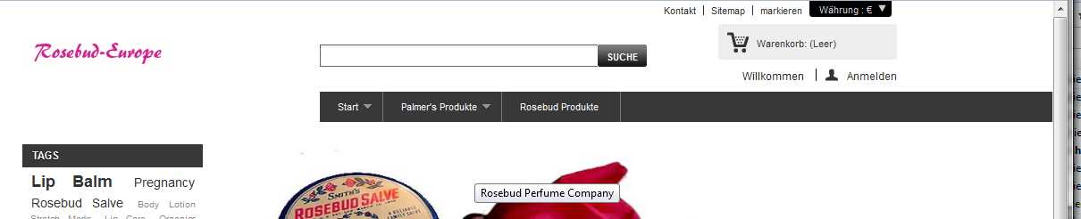

eleazar Posted April 25, 2013 Share Posted April 25, 2013 Gibt es da in Problem mit deiner Tastatur? Da sind immer so viele Ausrufezeichen. Manchmal kann es passieren, dass der Fehler wirklich nicht PrestaShop anzulasten ist. Ich vermute mal, die global.css wurde bei deiner Version nur unvollständig installiert, oder - falls du upgedatet hast - ist hier was durcheinandergekommen. Hier mal das gleiche Bild meines Testshops mit der Version von heute nachmittag: Da stimmt's nämlich. 1 Link to comment Share on other sites More sharing options...
guest* Posted April 25, 2013 Share Posted April 25, 2013 @ lannycordola. Ich kann das Verhalten nur bestätigen. Habe soeben in einem Testshop, und hier ist absolut alles original, das gleiche Problem was du gemeldet hast. Ich gehe der Angelegenheit nach und melde mich, sobald ich eine Lösung dazu gefunden habe. Link to comment Share on other sites More sharing options...
guest* Posted April 25, 2013 Share Posted April 25, 2013 Für den Suchblock lautet die Lösung: editiere die Datei /modules/blocksearch/css/blocksearch ca. Zeile 4 Ändere den Wert right: 26%; Auf right: 36%; Für das Modul Horizontales Menü oben habe ich leider auf die Schnelle noch keine Lösung gefunden. Link to comment Share on other sites More sharing options...

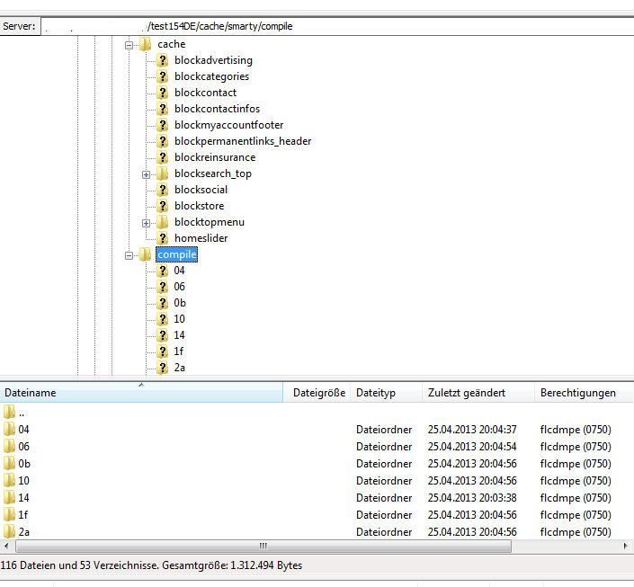

guest* Posted April 25, 2013 Share Posted April 25, 2013 Bestärkt mich nur in der Ansicht, dass es hier ein Update-Problem gibt. - wodurch auch immer bewirkt. Denn bei einer kompletten Neuinstallation tritt es definitiv nicht auf. Ja, aber nicht jeder beginnt mit einem neuen Shop und diejenigen die Ihren Shop updaten wollen, sollen das auch tun können. Ich bin der Sache nachgegangen und hier liegt etwas total im Argen. Der Cache schreibt hunderte von Unterordner und auch teilweise eigene Unterordner für Module. Das war bisher nicht so. Hier wurde definitiv etwas geändert. Ich melde das mal als Bug, weil die Menuleiste lässt sich zwar nach links verschieben innerhalb der 980px, aber sie lässt sich nicht auf die Bildgröße von 980px komplett anpassen. Hier ist der Report im forge zu finden: http://forge.prestas...browse/PNM-1338 Link to comment Share on other sites More sharing options...
