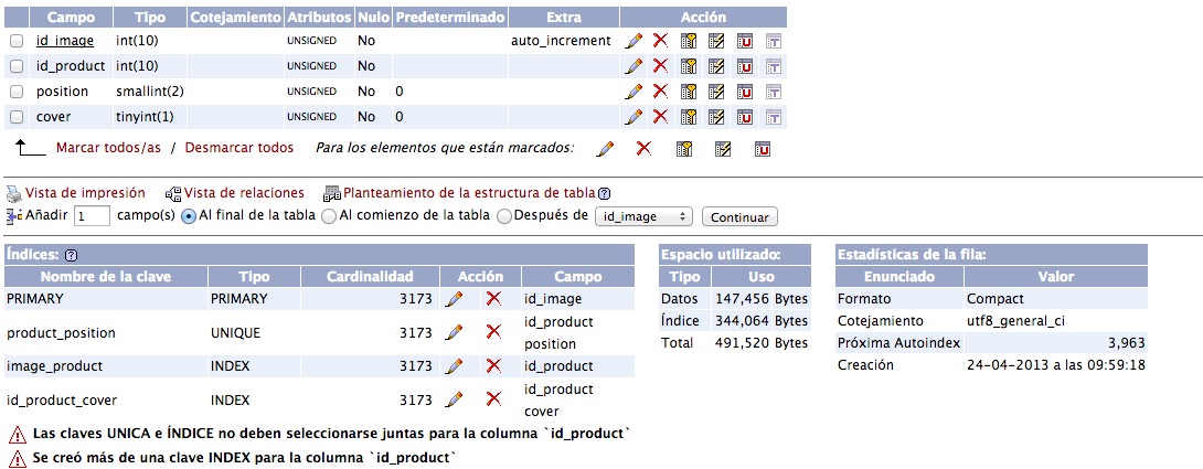

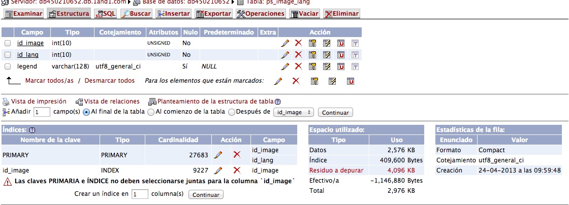

atanatosweb Posted April 24, 2013 Share Posted April 24, 2013 Hola. Lo primero, gracias a todos por leer este post. Llevo varios meses "luchando" con un traslado de una tienda de OVH a 1and1. Todo se ha trasladado correctamente, ficheros, bases de datos (como pesaban mucho lo tuve que importar por SSH), pero no se ven las imágenes de los productos de la web. Después de mucho revisar, creo que localicé el problema, pero no estoy seguro y no se como solucionarlo. Creo que el problema está en la configuración de las tablas de las imágenes en 1and1. Os paso 4 imágenes, 2 de un error que marca en el mysql de 1and1 y 2 de como está configurado en OVH (funciona bien). De nuevo, muchas gracias. Link to comment Share on other sites More sharing options...

atanatosweb Posted April 24, 2013 Author Share Posted April 24, 2013 Hola. He vuelto a seguir tus pasos, y se siguen sin ver las imágenes. Todo lo demás se importa bien, pedidos, precios, productos...pero las imágenes no se ven. He exportado las tablas ps_images y ps_images_lang de la web vieja e importarlo a la nueva, pero sigue sin funcionar. En el mysql de 1and1, en la tabla de images y images_lang da un error que en OVH no da, pone "Las claves PRIMARIA en INDICE no deben de seleccionarse juntas para la columna ìd_image´" y "Se creo mas de una clave INDEX para la columna ìd_prodcut`. Puede que el error esté ahí. Gracias por las respuestas. Link to comment Share on other sites More sharing options...
