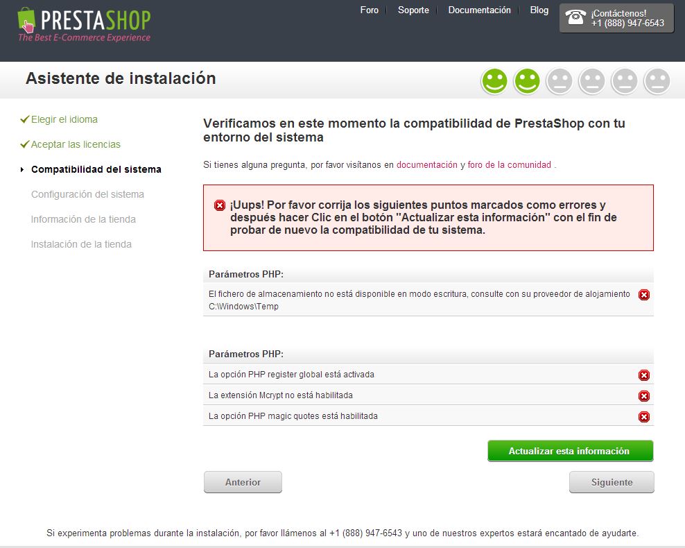

Forni Posted April 23, 2013 Share Posted April 23, 2013 Hola, estoy intentando instalar la nueva version de Prstashop y me aparecen los siguientes errores (ver captura) que desconozco como solventar para continuar con la instalacion. Por lo que agradeceria un poco de ayuda. Gracias anticipadas. !! Link to comment Share on other sites More sharing options...
jhond1360 Posted April 23, 2013 Share Posted April 23, 2013 Podrías indicar en que lo tienes montado, si en local o en algun proveedor de hosting, si es en local usasn xampp, wampp o que servidor junto con la información de la versión de PHP y de mysql 1 Link to comment Share on other sites More sharing options...
Forni Posted April 23, 2013 Author Share Posted April 23, 2013 Hola Jhon lo he subido a mi hosting de hostalia por FTP Link to comment Share on other sites More sharing options...
jhond1360 Posted April 23, 2013 Share Posted April 23, 2013 (edited) A ok, bueno según a mis conocimientos actuales necesitas hablar con tu proveedor de servicio para que te cambien esas configuraciones, y como no he tenido experiencia con ese proveedor no sabría decirte si en CP podrías cambiarlas tu, si lo intentas instalar en local ¿te manda lo mismo? Y parece que no da soporte para prestashop, si me equivoco indiquenlo. Edited April 23, 2013 by jhond1360 (see edit history) 1 Link to comment Share on other sites More sharing options...
