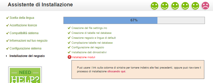

Problema installazione ultimo step (Creazione negozio e lingue per default )
arrivato all'ultimo step, dopo aver creato le tabelle nel database (220 tabelle), mi si blocca qui con un errore :
Si è verificato un errore in fase di installazione…
Puoi usare i link sulla colonna di sinistra per tornare indietro alle fasi precedenti, oppure puoi riavviare il processo di installazione cliccando qui.
Aiuto

PrestaShop v1.5.4.1
PHP 5 - database MySql su hosting Linux
In fase di installazione le spunte confermano tutto OK!!
La verifica di connessione al database risulta OK!!
In fase di installazione si ferma al 23%, terzo punto: Creazione negozio e lingue per default
con questo errore
Si è verificato un errore in fase di installazione...
Puoi usare i link di sx per tornare indietro ecc... oppure clicca qui per riavviare l'installazione..
Anche riavviando l'installazione si ferma sempre allo stesso punto e con lo stesso errore..

Ragazzi ho lo stesso problema sia con la ver. 1.5.5.0 che 1.5.6.0 che allo step creazione lingue esce questo errore
"Creazione negozio e lingue di default"
  1. Impossibile installare la lingua "Italiano (Italian)"

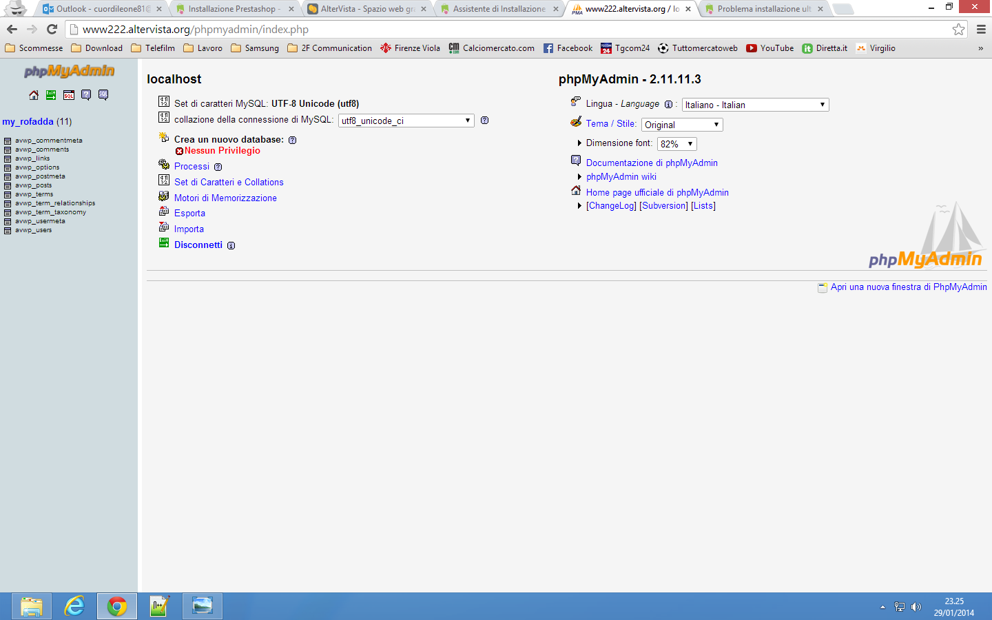

Scusa ma io con altervista.org (free) appena sscaricato può essere che come versione di phpmyadmin ho
"phpMyAdmin - 2.11.11.3"???

@ cuoredileone: la versione di phpmyadmin riguarda il pannello di gestione phpmyadmin appunto, mentre la versione di php la scegli dalla scheda risorse>modifica impostazioni php
Io inizialmente ho migrato il sito da un altro hosting, quindi copiato le cartelle da un server all'altro e esportato il database. Tutto ok ma ho visto subito che c'erano problemi dovunque servisse una connessione verso il server di prestashop: moduli, addons, lingue, controllo degli upgrade.
Pensando che fosse andata male la migrazione ho provato a installare da zero sul nuovo hosting (il sito era comunque un primo test quindi non perdevo granchè) e ho riscontrato il problema descritto in questo topic.
Andando a verificare la versione php usata da altervista ho scoperto che di default c'è una limitazione alle connessioni server to server, con una lista di eccezioni tra cui manca però il dominio *.prestashop.com
Non ho trovato modo di aggiungere la voce alla lista (cosa che avrei preferito) ma inviando un sms si può sbloccare completamente la limitazione, fatto questo l'installazione è filata liscia e per quanto posso vedere finora i problemi di connessione sono spariti.

da me si blocca su installazione moduli ho messo la prestashop_1.6.0.5.zip che ho era la versione stabile...
ma su altervista si blocca nella fase di installazione dei moduli
l'errore ok ma se almeno sapessi il perchè :-)

Salve ragazzi,
ache io avevo lo stesso errore, ho risolto scaricando la lingua "it.gzip" da qui : http://www.prestashop.com/it/traduzioni
successivamente ho copiato il file "it.gzip" in : "/translations"
riavviato l'installazione
adesso l'installazione procede senza errori (anche su aruba).
debugasm
confermo che questa è la soluzione corretta!
grazie mille dubuasm  :)
