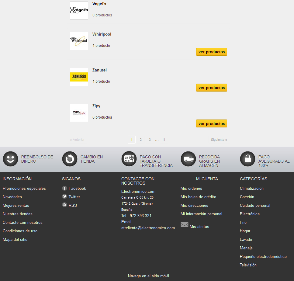

electronomico Posted April 22, 2013 Share Posted April 22, 2013 Hola, tengo el siguiente problema: Si entro en la sección de fabricantes (marcas) me los muestra todos pero además me agrega en la parte inferior un índice de página que llega hasta el 11, es decir como su tuviera once páginas de fabricantes cuando en una sola página me los muestra todos. Alguien sabe por qué pasa esto y cómo lo puedo solucionar. Mi página es www.electronomico.com. Gracias de antemano y un saludo. Link to comment Share on other sites More sharing options...
jeflogi Posted July 5, 2013 Share Posted July 5, 2013 Hola, tengo el mismo problema, en el índice de fabricantes, los veo todos en una misma página, pero sin embargo, aparece en la parte inferior las páginas, cómo si no cupieran en una sola, és más, me atrevería a decir que me aparece hasta la página 6, porque tengo 61 fabricantes catalogados, y entiendo que lo normal es que fuera así si se mostraran 10 por página, pero sin embargo, tengo los 61 en la primera página, y las demás páginas son como una ilusión, ya que en realidad se muestra siempre el listado completo, elijas la página que elijas. Alguien más tiene este problema?? Alguna solución?? Link to comment Share on other sites More sharing options...
defreitese Posted October 2, 2013 Share Posted October 2, 2013 Hola, aqui pueden ver la solución a su problema. Yo lo hice y funciona... Saludos http://www.prestashop.com/forums/topic/266740-paginacion-en-marcas-no-pagina/ Este link los remite a otro donde explicar q hacer https://github.com/PrestaShop/PrestaShop/commit/dd78e97b4ab8e6b22315f1ab13accc3e5c957e54 Link to comment Share on other sites More sharing options...
