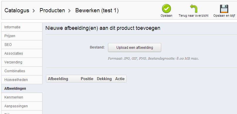

Na de upgrade PS 1.5.5.0 lukt het mij weer niet om de afbeeldings-url goed te krijgen
Ik krijg geen foutmelding echter de afbeelding wordt niet getoond, als ik in de artikel gegevens kijk, staat de afbeelding er dus niet in.

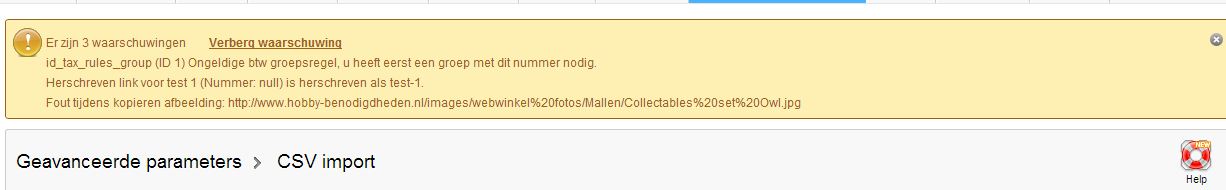

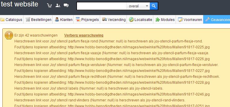

csv-file  bevat als test 1 regel
test 1;91903-co1302;test;http://www.hobby-benodigdheden.nl/images/webwinkel fotos/Mallen/Collectables set Owl.jpg
artikel wordt goed geïmporteerd echter plaatje nergens te vinden. ook de thumbs niet
ik heb een "maagdelijke" installatie PS 1.5.5.0 gedaan en een bestaand scv bestand gebruikt.  in 1.5.4.1 liep alles goed.
