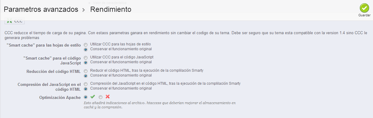

javisd Posted April 19, 2013 Share Posted April 19, 2013 Buenos días. Estoy buscando mejorar la carga de mi web, que tarda bastante al cargar. He visto otros hilos y veo que no tengo activado la compresion gzip según he visto en el enlace http://www.whatsmyip.org/http-compression-test/ Con esta compresión mejoraría la carga, verdad? Además tengo otro problema, al activar CCC en rendimiento, se me descuadra todo y no carga bien las hojas de estilo. ¿cómo podría solucionarlo? porque mejoraría también la velocidad de carga, verdad? Adjunto imagen de como lo tengo actualmente, el resto de configuración es el mismo que ponen en la guía de optimización que he visto en otros hilos, Nunca recompilar los archivos del template, cache activada,.. muchas gracias. un saludo Link to comment Share on other sites More sharing options...

javisd Posted April 19, 2013 Author Share Posted April 19, 2013 a mi lo que me pasa no es un descuadre en si. parece que no me carga las hojas de estilo de algunas cosas como el carrito, los productos,... Me carga un css del estilo "4f3d8cd22777f10eca75d265fb50ded8_all.css" y no se visualiza bien Link to comment Share on other sites More sharing options...
