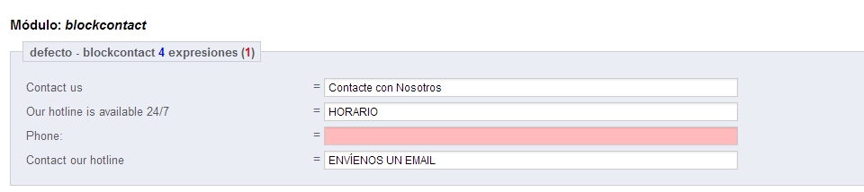

voxi Posted April 17, 2013 Share Posted April 17, 2013 Buenos dias, alguien me podria decir como cambiar los mensajesde la imagen al español, muchas gracias Link to comment Share on other sites More sharing options...

voxi Posted April 17, 2013 Author Share Posted April 17, 2013 Mira esta guia del usuario "Nadie": http://www.prestasho...e-con-nosotros/ Gracias por responder. Ya lo habia visto, lo único que me funciona es el bloque del Telefono, pero el modulo "blockcontact" al darle a la bandera española me sale todo vacio, no tengo ningún texto, y los ficheros de traducción están bien, salen en español, pero como veras en la imagen a mi me salen en ingles, y el idioma ingles lo tengo desactivado. Gracias. Link to comment Share on other sites More sharing options...
Sebasal Posted April 17, 2013 Share Posted April 17, 2013 En el backoffice Localización->Traducciones, en el desplegable del primer apartado buscas "Instaladas las traducciones de módulos" y pulsas la bandera española, luego bajas hasta el módulo blockcontact y le pones la traducción a donde dice "Our hotline is available 24/7" y a "Contact our hotline" Otra forma sería modificar el archivo blockcontact.tpl de la carpeta tu_tema/modules/blockcontact si necesitas poner más datos, como por ejemplo aqui. Saludos Link to comment Share on other sites More sharing options...
voxi Posted April 17, 2013 Author Share Posted April 17, 2013 (edited) En el backoffice Localización->Traducciones, en el desplegable del primer apartado buscas "Instaladas las traducciones de módulos" y pulsas la bandera española, luego bajas hasta el módulo blockcontact y le pones la traducción a donde dice "Our hotline is available 24/7" y a "Contact our hotline" Otra forma sería modificar el archivo blockcontact.tpl de la carpeta tu_tema/modules/blockcontact si necesitas poner más datos, como por ejemplo aqui. Saludos Muchas gracias ¡¡¡ eso era lo que buscaba Saludos. Edited April 17, 2013 by voxi (see edit history) Link to comment Share on other sites More sharing options...

voxi Posted April 17, 2013 Author Share Posted April 17, 2013 (edited) El lo entendio al reves. (El entendio que para traducir, tenia que editar el fichero tpl, lo cual no es correcto ni aconsejable) Si tu ese en ese fichero, tienes esto: {l s='Arbol' mod='blocksocial'} Luego a "Arbol" le colocas la tilde en la "A" en la pestaña Localizacion -> Traducciones -> Traducciones de los módulos realizando la traducción de la palabra clave "Arbol" para el idioma correspondiente. Un Saludo Hola de nuevo, a " Localizacion -> Traducciones -> Traducciones de los módulos" es donde fuí la primera vez, pero me salen todos los modulos vacios ¡¡ con las lineas de color ROSA, no lo entiendo ??? ahi no me sale una palabra... Saludos. Subo imagen... no se actualiza en la web. Edited April 17, 2013 by voxi (see edit history) Link to comment Share on other sites More sharing options...

voxi Posted April 17, 2013 Author Share Posted April 17, 2013 ¿ Todos los módulos vacíos ? ¿ Utilizas el tema Default o has hecho una copia de la carpeta Default con otro nombre ? ¿ Al instalarlo elegiste español ? Utilizo el tema DEFAULT SI elegi el Español Soy un total novato, pero si la linea rosa la rellenas y la guardas, no deberia aparecer rosa. como ves en la imagen, lo lleno y se guarda, pero no me cambia nada en la web...q desastre Link to comment Share on other sites More sharing options...
