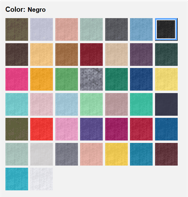

buenas quisiera mostrar el nombre del color que se escoge en los atributos le adjunto imagen a modo de ejemplo de lo que quiero hacer. muchas gracias por cualquier ayuda recibida.
Se que la variable en cuestios es es esta
  $id_attribute.name
y que el archivo a modificar es Product.tpl. pero e intentado varias formas y no e dado con la solucion.
la idea es que el nombre cambie si a medida que se selecionan los colores. espero su ayuda gracias
Edited by memp500 (see edit history)
Hola vendria a ser:
 $colors.$id_attribute.name
Te creas una funcion click para la clase color_pick que extraiga el titulo del enlace para anexarlo donde quieras. Un saludo! EDITO: He puesto un post con los pasos a seguir y con el script para hacer esto: http://www.prestashop.com/forums/index.php?/topic/239910-aporte-anadir-color-seleccionado-en-pagina-del-producto/page__view__findpost__p__1184496
Muchas Gracias esto era lo que estaba buscando Hace dias. y Funciona muy bien. lo demas arreglo con ccs. gran aporte. :D
